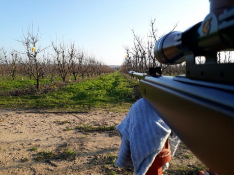

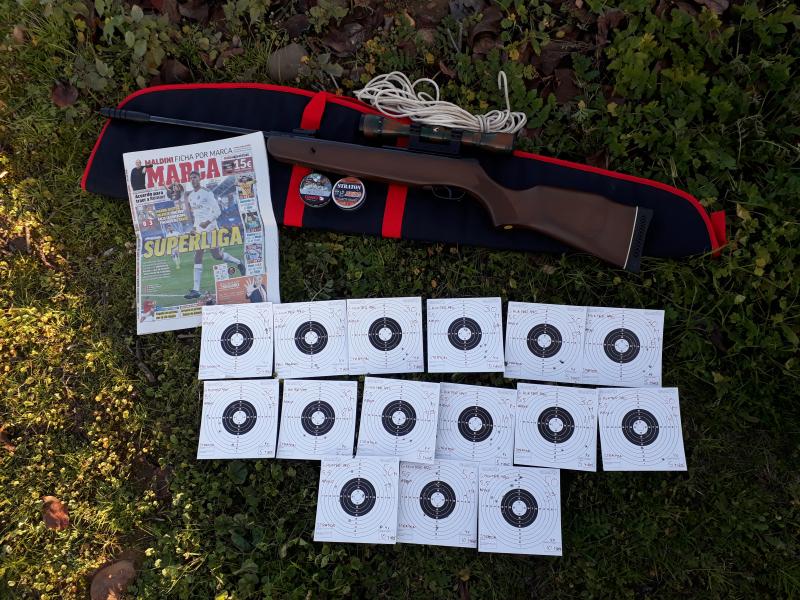

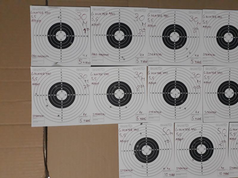

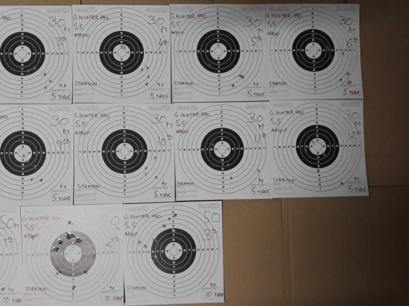

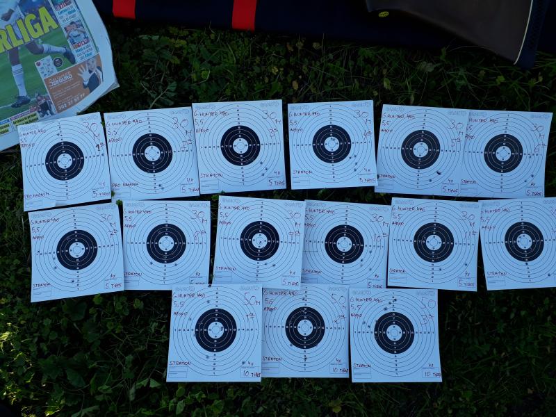

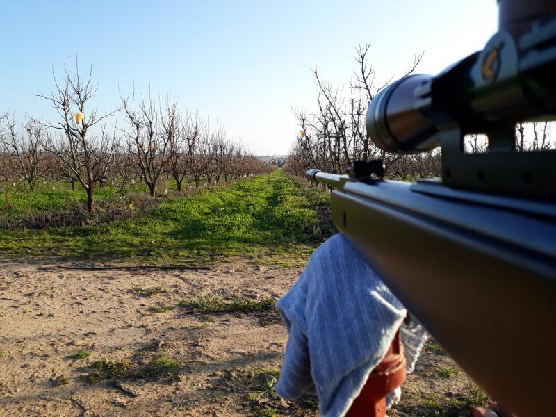

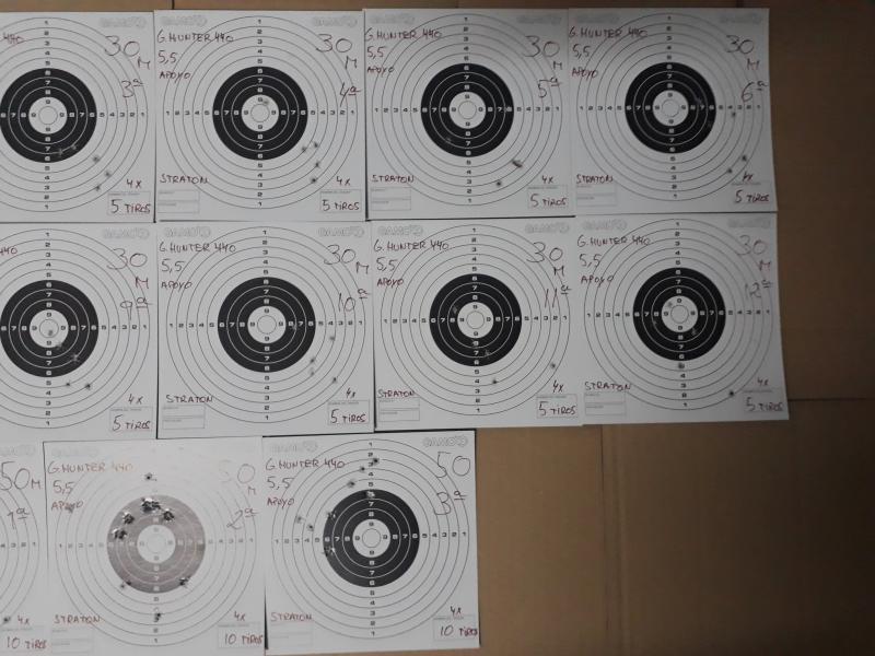

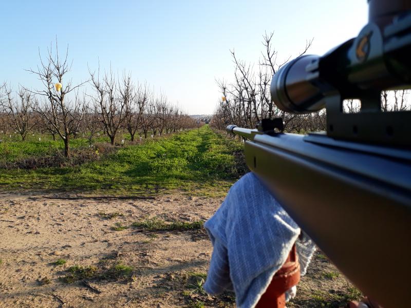

Bueno...esta me ha dado hoy,una de cal y otra de arena.Yo también admitiré que algo tendré que ver en este lio.
Una breve introducción:Carabina Hunter 440 de la "era antigua de Gamo".Madera e hierro.Tiene ajustes internos,como centrado del contrapeso,encamisado,guía trasera y delantera deslizandose una por la otra,bocacha con un extra de peso por tubo debidamente ajustado y tapón de aluminio,que ganará pues no sé,unos 20 gramos.No es nada,pero bueno.
Cronología:El visor,montado de hoy mismo...apañada la municón Cometa Straton y G.Pro magnum,he tenido que "desistir de los Gamo" porque me estaba poniendo de los nervios en la 2ª diana.Cambiado a los Straton,la cosa mejoró...pero no he podido llegar a la conclusión de si le van del todo bien.He tenido que hacer alguna "tirada extra" aumentando alguna diana,para salvarle un poco el "honor".Saltarina,para mi gusto lo es un poco,claro que me estoy centrando en sacar una precisión extrema con algo que a lo mejor no lo es.
Tirada como de costumbre,una vez hecho el ajuste la dianas son sin cortes,ni movido ajustes.Visor corregido en la distancia de 50m...y lo mismo,tal cual han salido y tampoco he movido ajustes.
Me ha sido muy difícil determinar donde tenía que corregir en los 30m,así,por eso me he centrado en apuntar al mismo sitio e intentar agrupar
Pros:tranquilidad
Contras:un poco de aire.Visor algo escaso de aumentos.Munición igual algo pesada,se pasa del gramo.Saltarina de punta.Un brico que a lo mejor no acepta.
Conclusión:un aprobado, ya que lo que pretendo es que por lo menos haga algún tiro junto,y es la primera toma de contacto con visor en este arma,pero con obligación de mejorar con munición mas liviana,como los Rs.

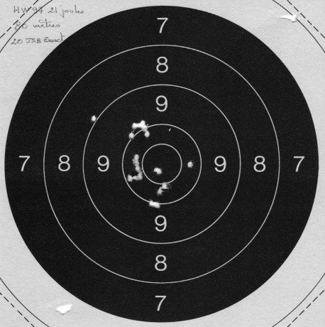

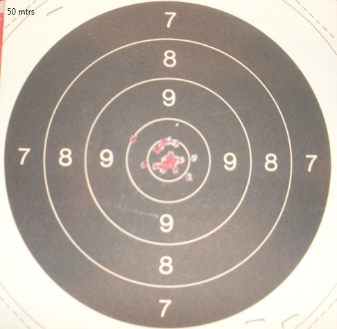

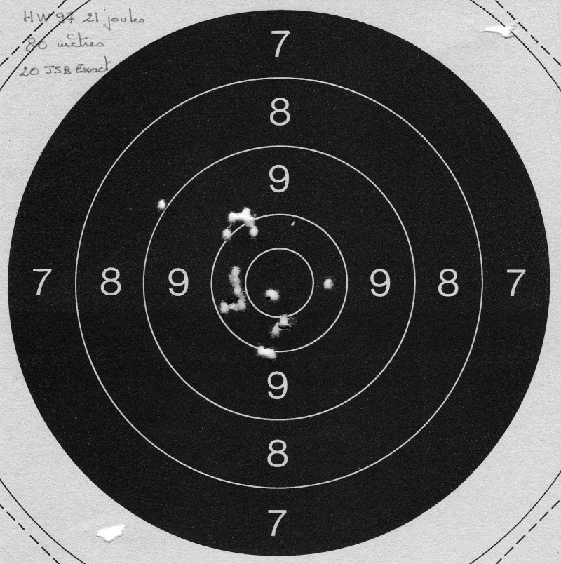

Bueno, aunque la carabina es buena, mis mas de siete decadas se notan, y no veo muy bien
Re: Gamo Hunter 440 5,5 30 y 50m y 4x
Mas cerca veo algo mejor, son dianas de tirar con .22lr

Agradezco esas fotos.Si estamos aquí para esto...para exponer.
No te voy a poner ningún "pero",pero por favor es que no lo veo,de verdad,puedes decir que calibre y especificar el visor.
Me imagino será un arma que la tienes bastante bien pulida...aun así tengo que decirte que son "medalla de oro".
Pero siempre se agradece detalles de si eres capaz de realizar esas dianas facilmente,de si hacia aire.Yo en esta configuración hoy ha sido el primer día con esta carabina.
Es que si yo con tropecientas carabinas que ando,si fuera a poner un visor y hacer el primer día una diana semejante a esa HW,uffff,sería algo ya para...

Que tal josegun? Una apreciación que veo es que a 30m.veo los impactos mas bajos que a 50m. A cuanto le as regulado el cero? O le has puesto el visor y directamente a chuflar? Una vez vi un video de un tipo que con una caja de carton puso varios puntos para disparar 5 en cada uno y aumentando 5 metros de distancia en cada grupo desde los 5m. A los 50m. Para ver y comparar la curva de la caida dependiendo de la diatancia que regulaba el primer cero no se si me explico. La curva mas tensa le salió regulando el cero a 18m. Creo. Con mas de 70 tacos el indio de la 77 esta en forma. Que envidia.!!Buenas dianas. Que catalejo lleva puesto?
Vale ahora leo que la has regulado tirando a 50m. Buf. Con un 4x sera muy al tuntun. El metodo que puesto antes a mi me funciono para tirar a media larga distancia, con el primer cero a 15m. El segundo cero estaba cercano a los 40m. En mi rsv del 4,5

No me pidas mucho de visores...hace un par de años,tres,que se los estoy poniendo.Me limito a instalar a ojo,y jarreando.
Tiene sentido,lo gradué unos 10 metros mas adelante de los treinta...pero en los primeros disparos ya metidos en el ajo,dudada si tocarle o no,ya que pense que en la graduación me había quedado un pelín alto.............así que pensé,así lo quedo.
Es jodido graduar un visor,máxime cuando no tienes un buen apoyo y la ligera ventisca por momentos te hace dudar.
Bueno...este Señor tiene que estar mas en forma que yo...si hace lo mismo que yo hago en ir a ver en cada tanda las dianas,él,tiene que ir hasta los 70

Como se me ha pasado,aunque creo que se puede ver bien "clikeando"
12-dianas en 30m- 5t.
3-dianas en 50m- 10t

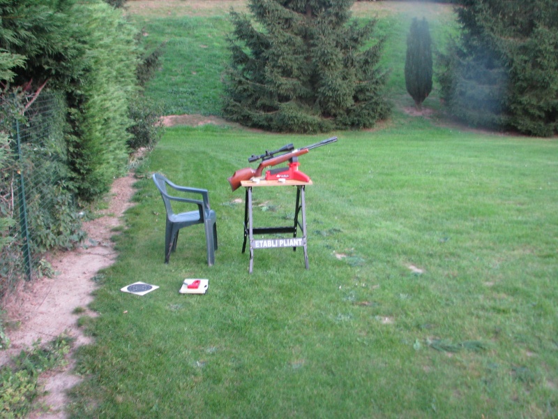

Buenas pues solo es entrenar, y desde mi retiro del mercado laboral tengo todo el tiempo.

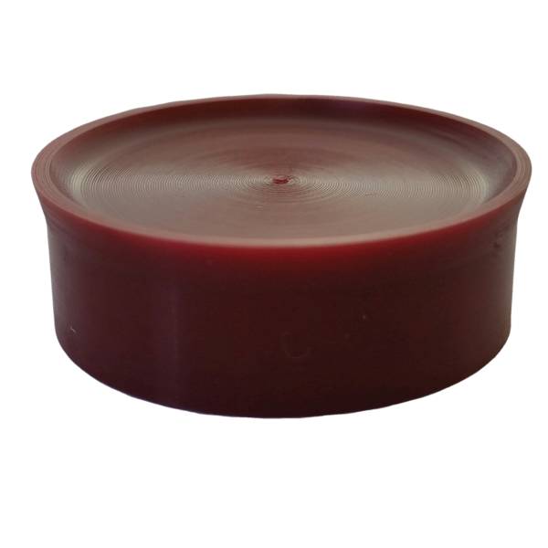

La carabina es una HW 97 - 4.5 - 21j que modifique-ajuste el interior con el piston tipo Walther y sello auto-lubrificante, y el muelle Titan XS Nº 3, Visor Vector 6-24x50, JSB .67gr calibrados y pesados uno a uno, tiempo es lo que me sobra.

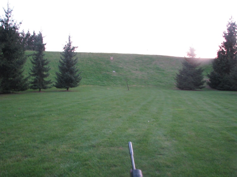

El tiempo sin viento, gris ,templado, es en la Baja Sajonia cerca de Hannover, para ir a las dianas en el corta-cesped es muy facil.
Yo sigo el ritmo de las aves migratorias, verano en el norte, invierno en el sur, soi Español a 25 %
y esto me ayuda aprender el idioma

Yo con los straton nunca he conseguido buenos resultados.Iría más a los exact express o normales. En la gamo mía los RS le han ido muy bien, pero en lugar cerrado. NO se con viento.
Sobre el contrapeso en el cañón...hmmm...tuve una Norica Dream Rider que no agrupaba por que el cierre del cañón no era lo suficientemente fuerte y con las vibraciones del pistón se movía ligeramente, con lo que me daba dispersión en vertical. Si algo similar te pasa, con el peso en la punta se agudizará.
Te lo digo por que me da que esa carabina tiene más dispersión en vertical que en horizontal. Y entiendo que al montar con las guias y demás, todo está engrasado y pulido para que no tenga cambios en la potencia de salida, que sería el otro motivo por el que dispersase más en vertical que en horizontal. Y que la báscula está firmemente apretada.
Revisa a ver: pones la carabina en posición de tiro y le das unos pequeños golpes a ver si se ve como el cañón intenta abrirse. O simplemente mira a ver si se ve que abre con facilidad.
Saludos y suerte.

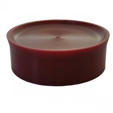

Hola, pues lo siento pero yo con Norica ,Cometa, Gamo nunca tire, pero viniendo de Umarex se puede esperar todo, como las Walther que ya las traen de USA y las culatas Italia.
La 340 n-tec para mi va muy bien, pero es muy seco el golpe y hay que hacerse a ella, el sello de tipo hidraulico la hace menos sensible a la temperatura y mas regular y precisa.
La 90 tiene el piston de inercia, el problema es que el trae de origen va bien entre 20/22 bars -/+, 240 mts con JSB .87gr,si quieres usar H-N .69gr 245 mts, tienes que modificar el agujero central del piston de inercia o no hace bien su fonction, con el sello de la foto va mucho mejor, mis carab son todas en 4,5.
