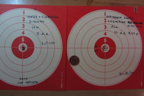

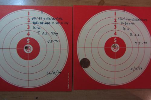

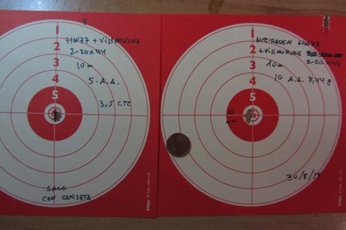

Apoyo en saco de arena, 5 tiros por diana
balines A.A. diábolo field 4.5mm 8.4 grain 0.547 gramos
He redimensionado las fotos para no fastidiar el aspecto de la página y también para que cargue más rápido..

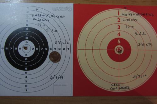

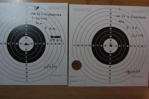

Mensajepor Sisco1968 » 01 Ene 2020 21:27
y 2...
Ciero pcpfori le sobran unos agostos, pero se tira muy bien con ella una vez te acostumbras...
olvidaba decir que es la versión FAC, pero nunca me dio más de 18 julios, la última vez que la cronografié sacaba 16 julios con este balín
Con menos julios seguro que es una delicia... :clint:
saludos

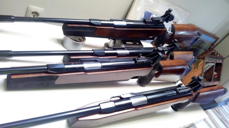

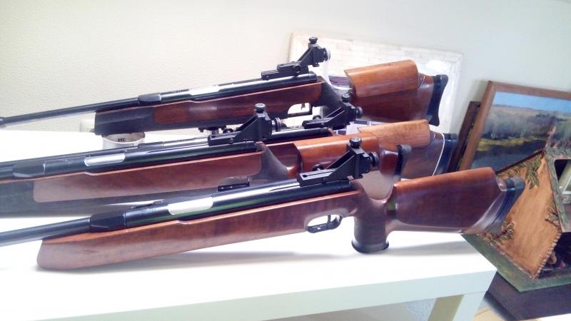

Mensajepor pcpfori » 01 Ene 2020 23:36

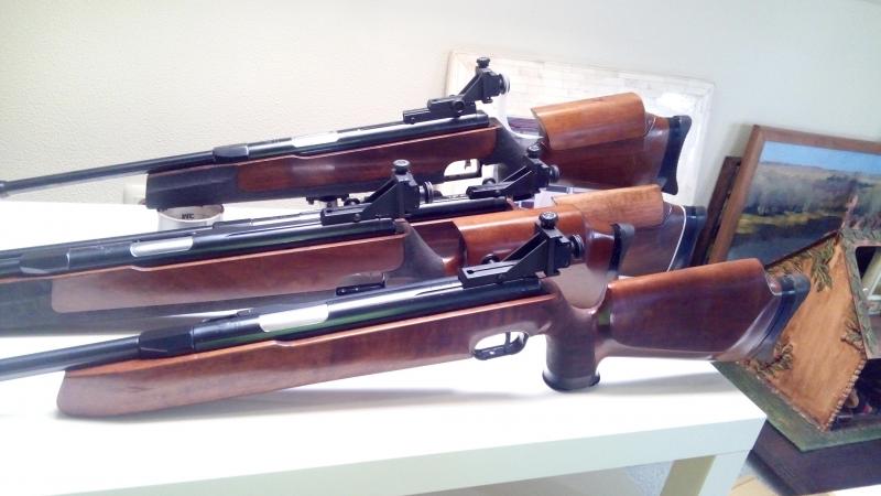

Las acciones de fwb 300s son todas iguales, solamente cambian las culatas .
Las versiones son:
Fwb300 a secas, las primeras de la estirpe , cañón sin contrapesar , enfundado y un poco mas largo que la siguiente Match.
Versión tyrolesa, muy rara y difícil de encontrar , misma acción que las primeras 300.
Versión 300s cañón contrapesado, un poco mas corto, mejoras en gatillo cambio en la palanca de armado sensiblemente mas corta.
Versiones universal , Gen1, Gen2 y Gen3. Cambios estéticos en la culata.
Versión Junior, culata de tamaño contenido, cañón corto sin contrapesar.
Versiones Raras:
300LS , culata igual a las Universal Gen2 pero sin la carrillera regulable, construida como réplica de la versión de fuego , sobretodo para entrenamiento de tiradores. Hay muy pocas.
Versión RT . El santo grial de las 300, muy escasa y cotizadisima , alcanzando precios en torno a los 1.600€.
Hola compañeros, después de algún tiempo sin aparecer, y aunque os he leído, no he participado porque 150
Hola compañeros, después de algún tiempo sin aparecer, y aunque os he leído, no he participado porque 151

Mensajepor Grosspower » 01 Ene 2020 23:51
pcpfori escribió:Las acciones de fwb 300s son todas iguales, solamente cambian las culatas .
Las versiones son:
Versiones Raras:
Gracias por tu magistral exposición de conocimientos, no habrás sacado ahora mismo las 4 para echarle la foto y presumir?? :lol: :lol:
