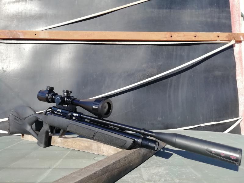

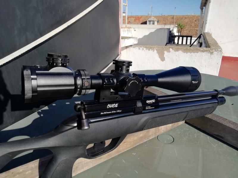

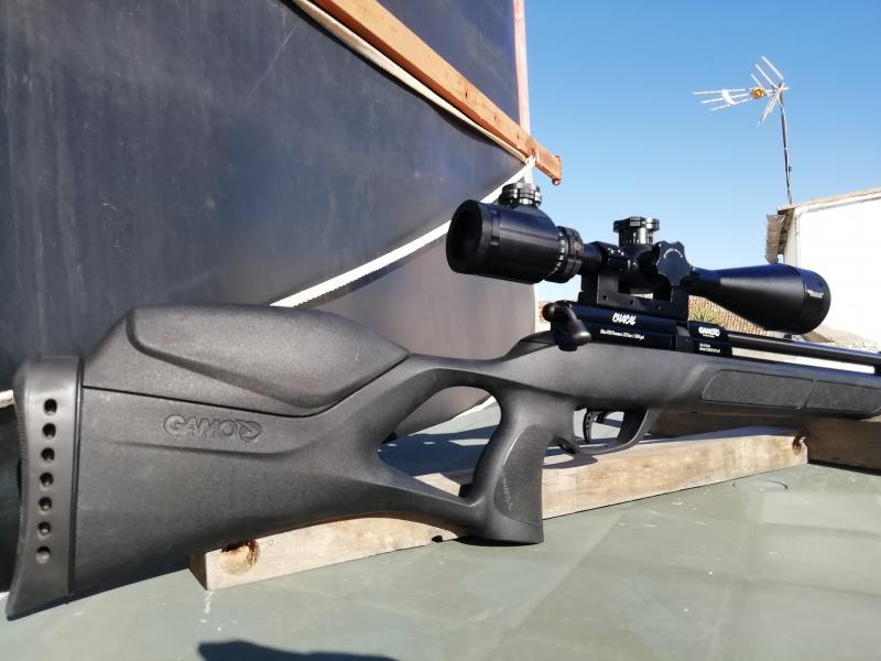

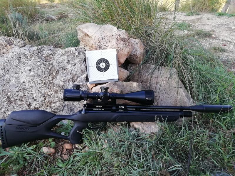

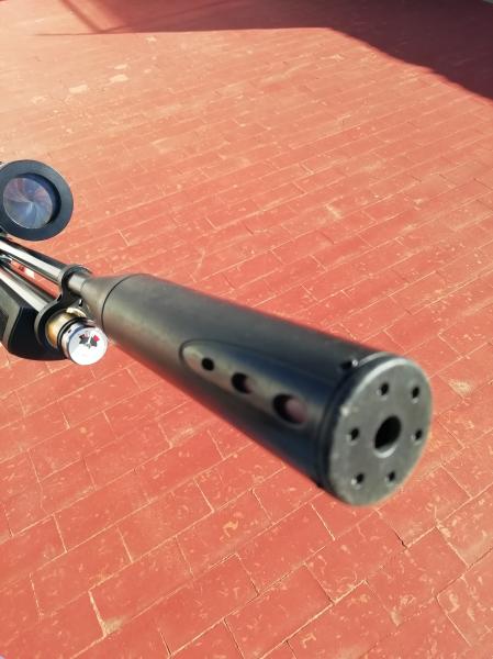

La carabina :
Pequeña, compacta, y para mi punto de vista algo pesada para ser de plástico y tan corta.
La culata para mi gusto, no es de las más bonitas (donde esté la madera que se quite el plástico...) pero tengo que reconocer que está bien diseñada y es bastante cómoda.
Cronografiada esta sobre los 23/24J dependiendo del balin empleado. El pavonado no es de los mejores, pero con un buen aceite tras cada "manoseo" se mantendrá sin problemas. Si que añado en este punto, que el cerrojo, se le está saltando un poco el color oscuro, y volviéndose un poco más "metalizado". Sin duda se debe al contacto continuo con las manos.
El cerrojo es muy sencillo y se amartilla sin esfuerzo, el cañón es como en todas (o eso creo) flotante, sujeto por el "8" delantero, y como muchos ya sabéis, viene con un silenciador (bastante efectivo por cierto) que no se puede desmontar.
El gatillo totalmente regulable, para mí es bastante suave e intuitivo

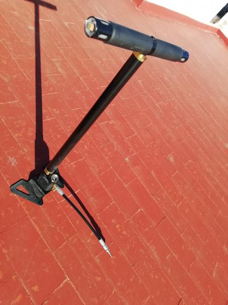

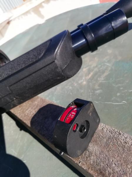

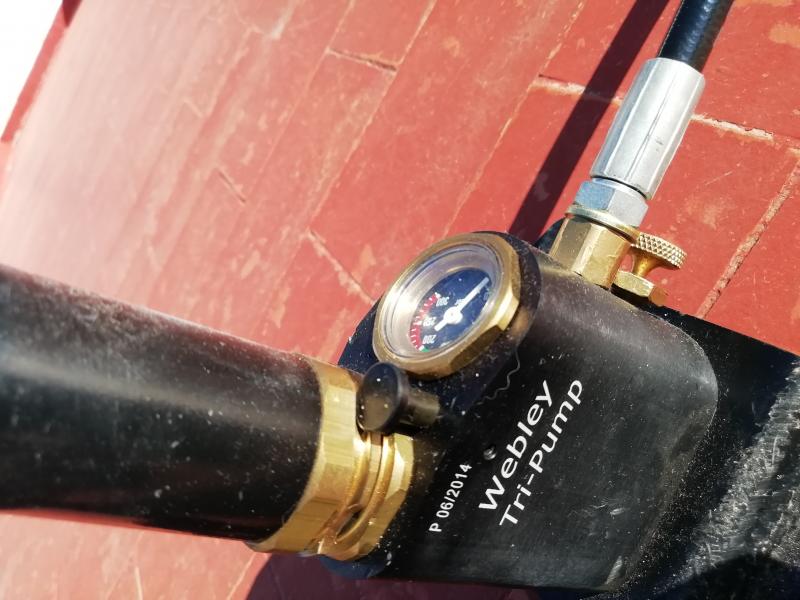

La carga, la hago con una bomba bastante sencilla. No tengo una complexión grande pero tampoco sufro de lumbares :mrgreen:
No he contado los bombeos, pero tardo sobre 5min entre una cosa y la otra. Suelo cargarla hasta donde empieza la línea roja, sobre los 230b, y me da para una autonomía de unos 35/40 tiros (unos 4 cargadores) ya que a partir de ahí ya baja sobre los 110b y me varía bastante el punto de impacto.

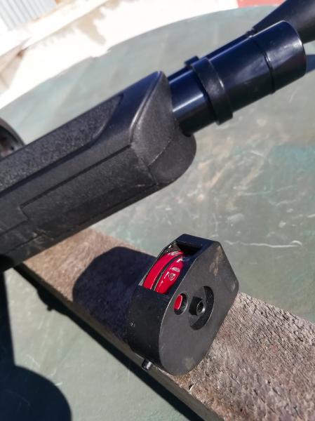

Aprovecho para añadir que cada cargador le entra 10 balines del 5.5. Es de material plástico con metal en uno de sus lados interiores , sencillo pero muy eficiente. No se atasca, suave y perfectamente alineado con el cerrojo. Se mantiene sujeto en su alojamiento gracias a un pequeño imán y un teton. El interior permite introducir cualquier tipo de balin.

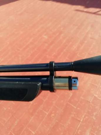

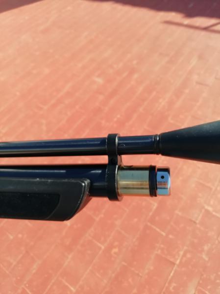

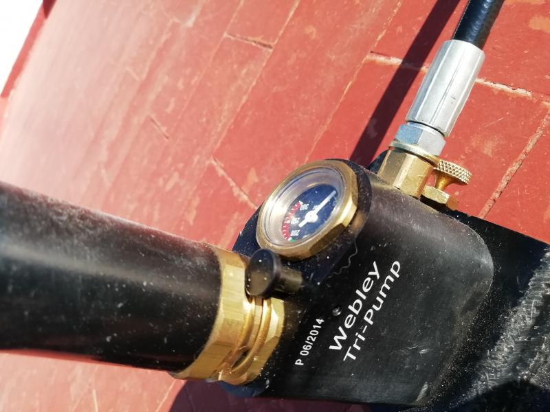

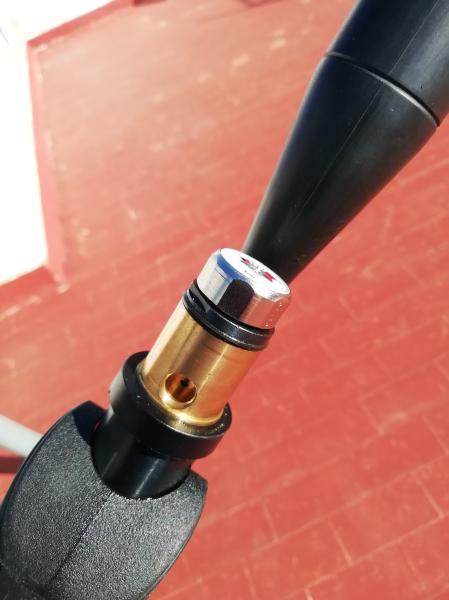

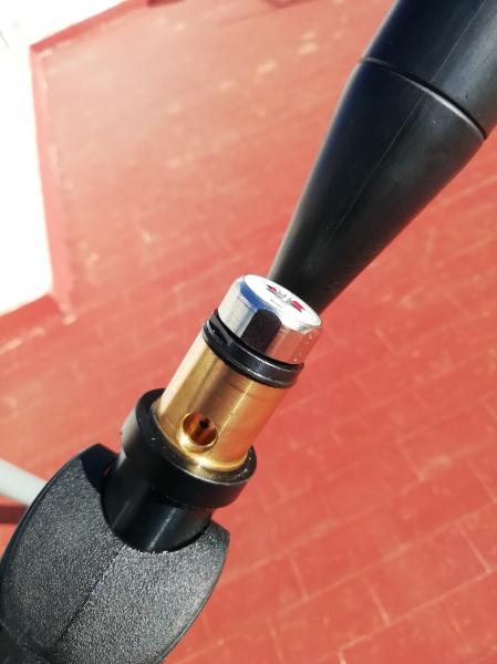

Detalle de la bomba y el puerto de carga.

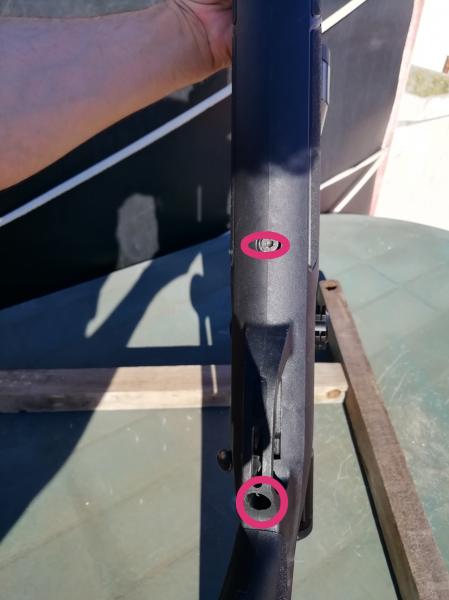

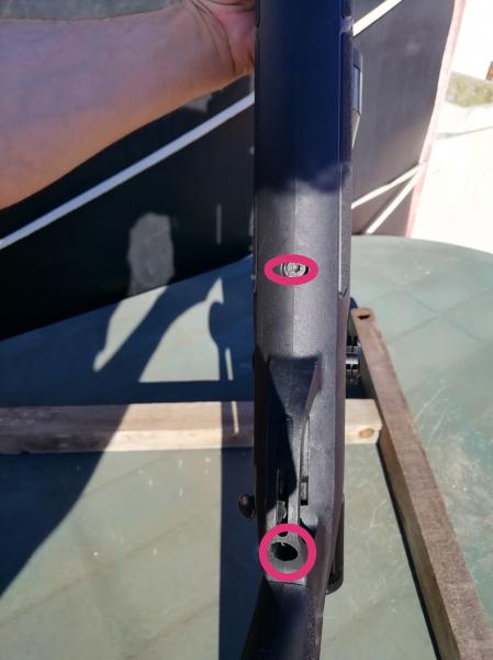

En varios vídeos he visto que la desmontan, le ponen un ris inferior y le acoplan un bipode. Ese será lo primero que le viy a hacer. Tirar tiro apoyado sobre sacos de tiro, pero recomiendo el bipode, bien para apoyo, o bien para mantener el rifle en buena posición para llenarle el depósito de aire, sin tener que sacar una esterilla y poner el rifle en el suelo (como es mi caso)

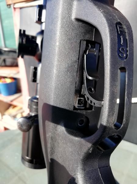

Adjunto foto de la tornilleria inferior para desmontar la culata del sistema. Solo se quitaria el tornillo de arriba y el de abajo.
Adjunto también foto del gatillo y sus tornillos de regulación.

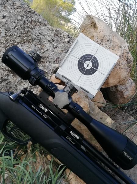

Foto de la mira, una BSA 6-24x40 retícula MD con montura monopieza. Ajuste de 1/8

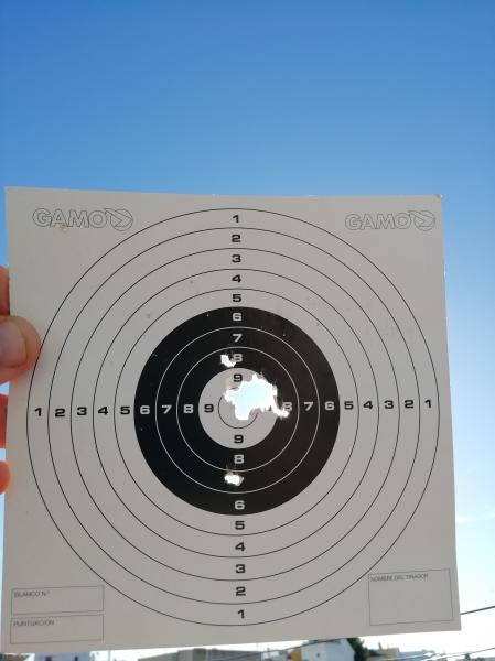

Disparando, lo primero que llama la atención es la ausencia total de vibraciónes. Da la sensación de haber tirado con algo sin fuerza, ya que no se mueve absolutamente nada. Para los resorteros como yo, que nunca había tirado con PCP, prácticamente te autoconvences de que la resortera supera en potencia, solo por sentir el golpetazo.
La chacal es muy muy silenciosa, precisa, y suave, y eso va muy a favor respecto a un resorte. Sin embargo noto muy engorroso el tener que ir cargado con la carabina y la bomba. La autonomía de simplemente abatir un cañon y tirar sin tener que estar cargando bártulos, y cada 3/4 cargadores llenando el depósito, me hace aveces decantarme por un resorte, aún siendo propietario de una PCP.
Por otra parte da una sensación muy satisfactoria el disparar solo accionando un cerrojo, sin separar la vista de la Diana,incluso se consigue ver el momento en el que se hace el agujero. Esto con un resorte, al menos de los que yo he tenido (habrá por ahí algún top gama que será la excepción) no era posible...
Una vez comencé a ir tomando contacto con el gatillo, la mira y su claridad, primeros ajustes... Lo que suele decirse "tantear el terreno" :mrgreen: , empecé a intentar hacer mis primeros tiros en una díana. La sorpresa me la llevé al instante.

JSB exact express

Hn trophy
Que tal!? Tras años tirando con resorteras, hace poco adquirí a un compañero de este mismo foro mi primer 110
Que tal!? Tras años tirando con resorteras, hace poco adquirí a un compañero de este mismo foro mi primer 111
