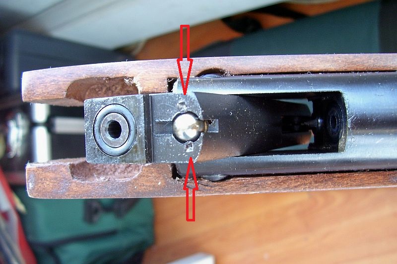

Un hola para tod@s, comienzo por decirles que el problema que tengo con mi carabina de A/C modelo Cometa V, es la bola de enganche ya que esta se sale siempre que voy a realizar un nuevo tiro. Sin ser armero recurro a este foro con la intención que me colaboren buscando una solución a mi problema, ya que deseo tener mi carabina en buen estado.

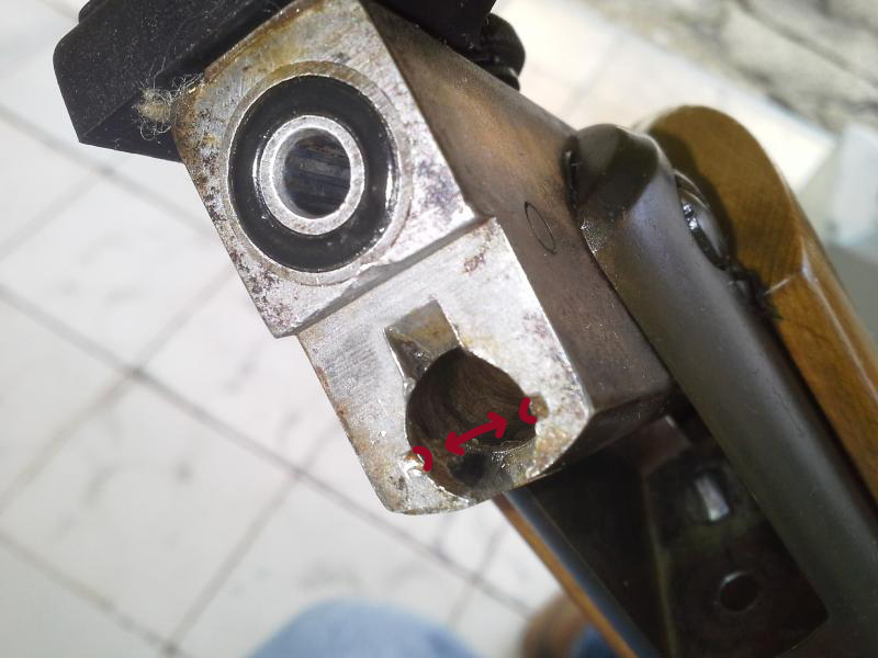

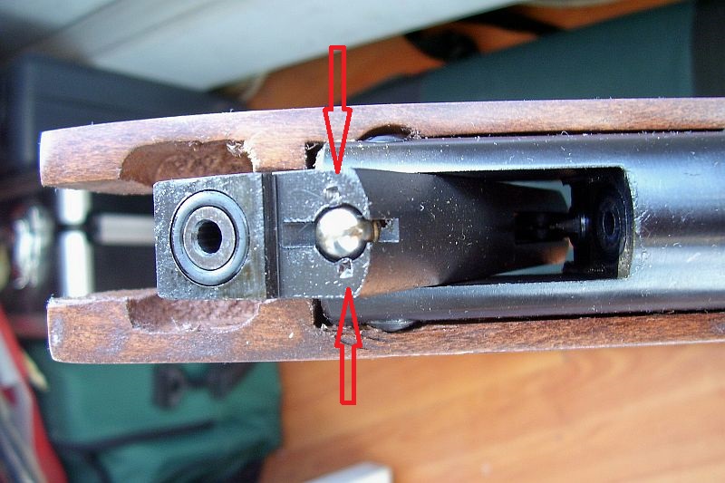

Supongo, que esa bola, llevara dos muescas que deformen ligeramente la parte por donde sale.
Con algo, empuja y mete la bola hacia adentro, y con un cortafrios pequeño, y un martillo, dale unos golpes para recrecer esas muescas, y ya no te saldrá la bola para fuera.....

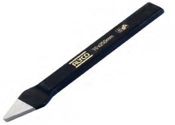

La herramienta para hacerlo, un cortafríos o cincel triangular pequeño.............

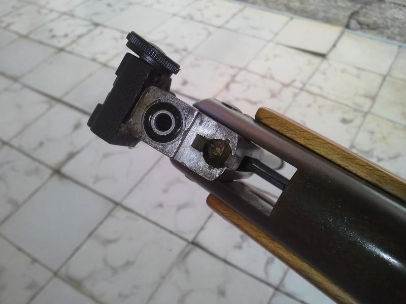

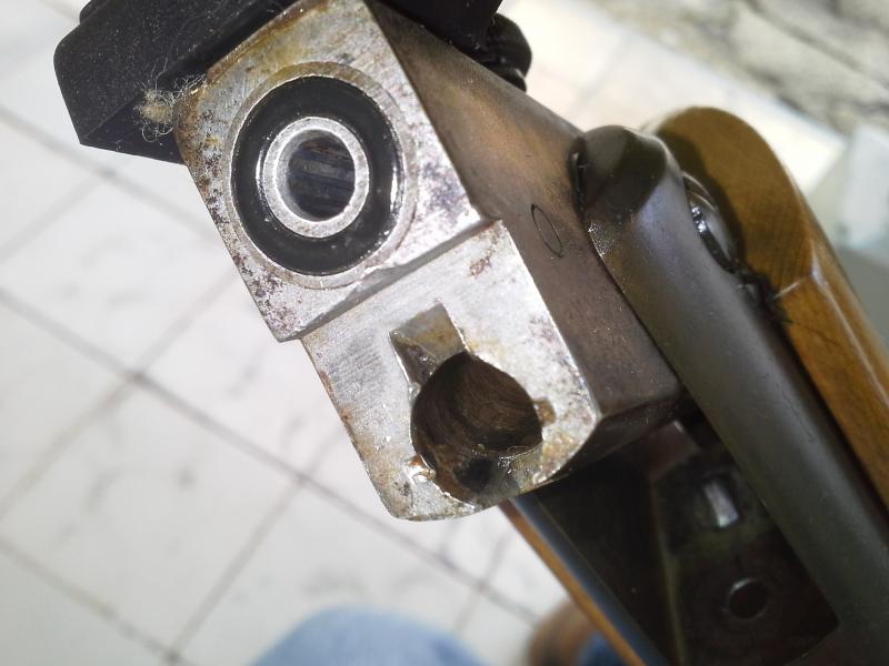

Muchas gracias por tu respuesta, mirando con atención no veo las muescas que dices, estas podrán estar aplastadas, lo que me causa curiosidad es porque al ingresarle la bola, sin el resorte, esta ofrece resistencia, entra mas no sale si no se ayuda uno de un destornillador para sacarla.

Las muescas, se ven claramente, mas claro imposible, lo que pasa, es que la bola de acero templado, mucho mas dura que el metal de la bascula, con el paso de los años, ha desgastado el metal que la retenía en su sitio, y redondeado por completo la boca de salida.
Yo, lo veo bien claro, no se tu, pero tienes que dar unos golpes en esas muescas, y hacer salir algo de metal, para que retenga la bola sin salirse del sitio, fíjate bien en la primera foto, esa reparación, no debería tener ciencia ninguna, y ser algo bien fácil de hacer.......y creo que sobra decir, que hay que hacerlo, con la bola y el muelle puesto.

Correcto manosolo, efecti amente veo las muescas que dices, el error fue mio puesto que estaba creyendo otra cosa muy diferente y lo que dice el otro compañero no esta demas hacerlo, cuando este arregada les muestro una foto.

Tienes que dar mas datos,y entre todos,te echamos una mano.Pon la marca de la carabina,y si no puedes con una foto,valorar como está el hueco de donde se ha debido salir esa bola.Para no tener arreglo,ha debido quedar muy dañado,no seré un malpensado en decir que el armero le interesa mejor cambiar de cañón.
Cometa y Norica,entre sus repuestos venden esa bola y el muelle pertinente.Ponerlo se pone,con maña,además se intuye su colocación y forma que atrapa esa bola,que son digamoslo así, dos microgolpes de punzón a ambos lados.Si hubiera que reconstruir la zona por dañada,un puntico de soldadura y lima,bueno,ahí ya ese terreno lo dominas.

mejor compras el cortafríos en una ferretería, y con algo de maña le pones la bola otra vez.

Hola a todos nuevamente, Primero que todo les pido disculpas por haber enviado un mensaje 2 veces, Segundo las imágenes que me pide un compañero, ya están, mirar los primeros mensajes, Tercero acabo de recibir una respuesta de parte de Cometa frente a este problema de mi carabina, ellos muy amablemente me dicen que la solución es que al agujero de la bola de enganche meterle una broca de 8 mm y darle unos cuantos golpes a los pestillos laterales, que se refiere nuestro compañero manosolo, claro esta después de ingresar en el agujero el muelle y la bola.

Una vez tengas el cortafríos en una mesa te agencias un banco de trabajo con algo para coger la carabina abierta sin rayar el pavón. A lo mejor dándole primero en un lado la bola no salta y puedes rematar luego sin aguantar con la broca

Personalmente, y para mi, esa reparación, seria muy fácil de realizar, y contando con un ayudante, que empuje la bola hacia abajo, mas fácil todavía, y con el cañón desmontado, y un tornillo de banco en condiciones donde sujetarlo, ni te cuento, en tres minutos, esa bola, no se sale del sitio en otros 30 o 40 años..............

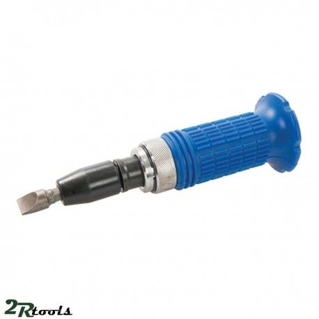

Si el tornillo del cañón esta muy duro con un destornillador normal, necesitas un destornillador de impacto, es un artilugio que funciona con un golpe, y desatornilla, o atornilla, lo que no sale simplemente a mano. Los hay desde 6 €, algo imprescindible para cualquier manitas en reparaciones..........
