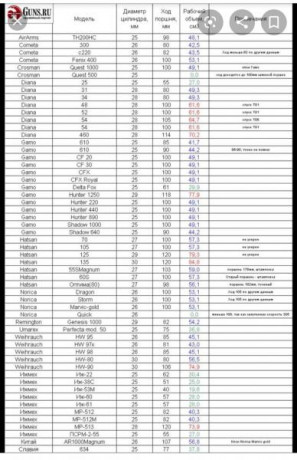

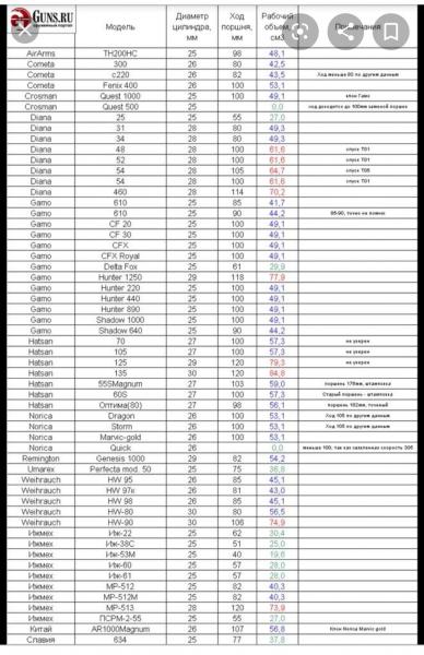

Hola, tengo una hw80 y ayer me llegó con la hw95 el muelle fac de la hw80, por cierto me encanta la hw95 luxus.
Bueno, el muelle de la hw80 es un pedazo de muelle pero vi en un tabla que la medida de la cámara de la hw80 es de 56centimetros cúbicos solo 3 más que una cometa o una norica, en cambio la de la hw90 es de 70 centímetros cúbicosy la Diana 460 lo mismo.Es correcta está medida de la hw80?porque me parece mucha diferencia con respecto a la Diana y la hw90.

En cuanto a la 80, no recuerdo la capacidad de la càmara, pero puedes medirla.
Desde el sello hasta el orificio de salida del aire, con el pistón en su posición de carga (altura)
Luego calculas el volumen, si no me equivoco 3,14 x radio al cuadrado x altura.

Y otra cosa; aunque la camara de la hw90 y la hw80 sean iguales, su capacidad de aire puede ser distinta por el tamaño del piston.
Es como en un motor de explosión, sin cambiar de cilindros ni pistón, si cambias la carrera (cigueñal y bielas) aumentas la cilindrada.

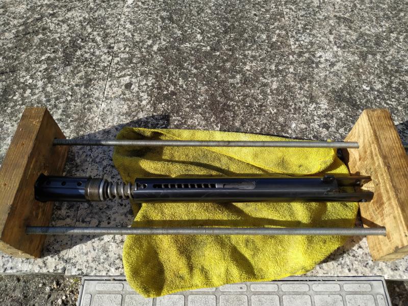

La compré en 4.5, ya tengo la hw80 en 5.5 que te compre a ti :P ,a la 95 ya le cambie el muelle que me vino el de 7.5julios ahora me toca la hw80 pero ese muelle si que me va dar trabajo meterlo..

Me dio bastante trabajo pero ya monte el muelle de la hw80, lleva un muelle muy gordo y sin prensa no hay manera de comprimirlo , en la 95 y demás sin problema a mano
fedello
Mensajes: 2574
Registrado: 04 Dic 2012 23:08
Re: Es correcta está medida de la hw80?
Mensajepor fedello » 10 Sep 2019 19:18
Yo lo empujo sin el tapon trasero.
Con un mango o alguna pieza que sea de menor diametro que la camara.
Lo bloqueo con un destornillador en el hueco del tornillo, dejando asi la rosca de la camara libre.
Asi le enrrosco el tapon trasero sin riesgo de daña la rosca.
wolfi

Hola, el conjunto piston-cilindro de la 90 es parecido a las medidas del muelle-piston de la 80, la mayor diferencia es que en la 80 el gatillo es el rekord y va en el tapon roscado que cierra la camara, en la 90 es el cilindro interior del piston que hace de cierre con un pasador que lo sujeta a la camara, y el gatillo va sujeto a la camara y retiene el piston por el exterior, eso hace que este todo mas atras y permita una capacidad mas grande. La puedes dejar cargada dias sin perdidas de presion, el seguro es automatico, pero se puede poner y quitar sin tener necesidad de quebrar el cañon, (esta pensada para cazar)
El systema de fedello para meter resort es el mas practico.
