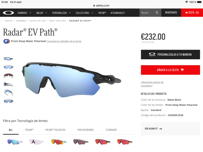

Gamas hay muchas, por tan solo 500€ iríais servidos tanto el padre como niño, y bien molones 8) 8)

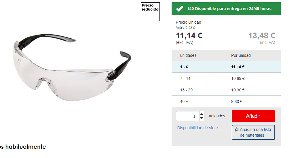

En cualquier Ferretería y más si son de estas grandes, a la que van las empresas, tienes varios modelos de Protección, de 3M, Sibol, etc.
O incluso pantallas que te protegen toda la cara.
Con que le digas anti-impactos te mostraran varias.

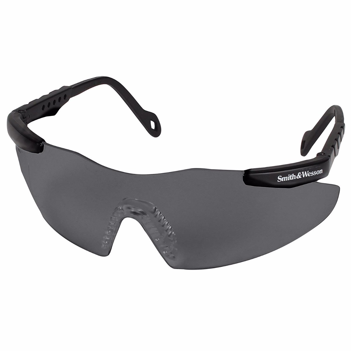

Gracias compañeros por vuestras opiniones. Ya tenia alguna información al respecto guardada de cuando jugaba al Airsoft, pero el nivel de protecccion anti inpactos no es el mismo.
Entonces con algunas de las que venden en alguna armeria, a precio razonable voy más que servido. Por ejemplo,
(ni no se pueden poner enlaces a tiendas, lo quito ) estas :
https://www.blackrecon.com/es/gafas-remington-t10-10-clear-jovenes.html
Valen 20€. O las Smith&Wesson, que son las de la foto de arriba, tambien valen 20€.
Gracias.Saludos.
Jejejeje, me autocito yo mismo,,,,,
Para decir que era una broma :mrgreen: , ni se os ocurra comprar estas gafas, y menos para Aire comprimido , una cosa es prevenir y tener sentido común y otra es , tirar el dinero..
Con las típicas que se utilizan de equipo industrial para trabajar o ( EPI equipo protección Individual) vas que chutas. En ferreterías hay miles.

Ya me imaginaba que estabas de coña, 500 pavos en gafas...y carabina de 120€....jajaja
