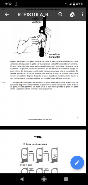

Buenos días compañeros, a ver si alguien me puede sacar de la duda, ¿Por qué cuando se pesa el disparador por el lado donde ponemos el dedo se coloca el peso y no se dispara y cuando se pone en el lado contrario si, contando conque el disparador esté recto.
¿Por qué lado debe pesarse? o por los dos debe dar más de 500grs.

Pues no es lo mismo, he probado con la alfa CO2, fwb lp90, la gamo compact y la fwb P8X, con 530gr, y todas saltan por un lado y por el otro no... :?:

El peso tiene que estar vertical y paralelo al eje del cañón, por eso se pone en el lado contrario a la mano (donde la cacha es plana). Si lo pones por el otro lado, donde lo pones tú, el rozamiento de la empuñadura quita peso sobre el disparador

En ambos casos no toca la empuñadura, está libre y vertical :roll:

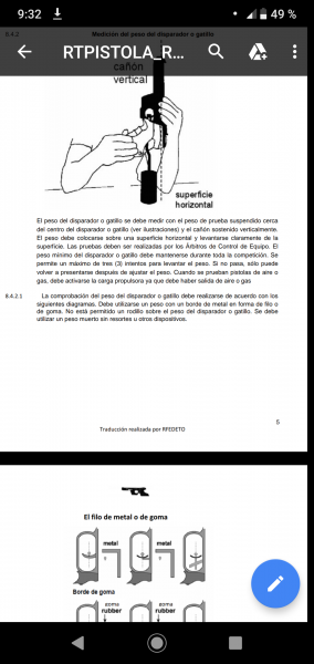

No hay ningún juez en el foro que nos saque de dudas
