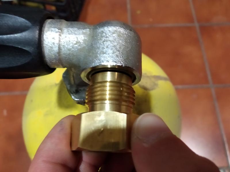

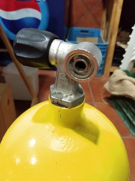

Buenas tardes,
Tengo una scuba, pero tiene el inconveniente de que no me entra el conector de la botella a la grifería, mi duda es, necesito un adaptador o hay que cambiar la grifería de la botella?
Muchas gracias.
SAludos :birra^:

Hola, tienes que sacar el adaptador, de la segunda foto, con una llave allen.

Con una llave allen, tienes que desenroscar esa pieza redonda que se ve........ :mrgreen:

Esa pieza redonda, es un adaptador para estaciones de carga, de las llamadas de estribo, o equipos de buceo, que abrazan completamente el grifo................ :D

hostia, es verdad!! MUCHAS GRACIAS..., estoy lacio perdio. osu osu.
