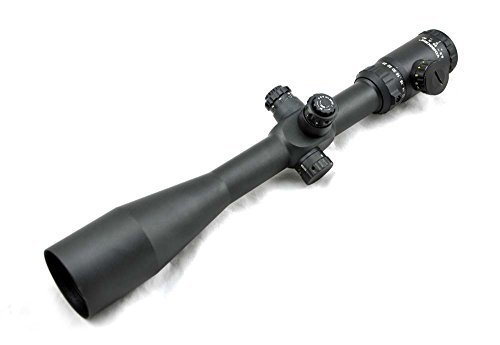

Por aquí siempre se recomienda este
https://www.amazon.co.uk/Visionking-10- ... way&sr=8-2
Por poquísimo más de tu presupuesto creo que es lo mejor que te puedes comprar, además, algún compañero se lo a comprado recientemente y te podrá decir su experiencia.
Después le tendrás que sumar las anillas específicas para ese visor.
Si no te cuadra, y para esa distancia, yo miraría algo con mínimo 24 aumentos.

yo tengo el primero, aun no puedo darte una buena opinion pues me llego el sabado y solo lo probe ayer un poco y casi fue colocarle en la carabina, si te digo que es grande y pesado, y todo depende de la distancia donde quieras funcionar, si lo vas a usar para 25 metros es demasiado, sin embargo para distancias grandes es mejor. Yo primero miraria que necesito y luego elegiria el visor, saludos. Yo creo que con algo de tiempo necesire uno de menos aumentos para 15 o 20 metros.

Gonsan73 el vision king de 40 aumentos es demasiado grande y pesado para esa carabina y en mi opinion demasiados aumentos para 50m
Personalmente para distancias de 50m para dianas no uso mas de 18 sumentos y perfectamente 70 para latear
En ese rango de precio tendras que comprar en china, yo te aconsejo el marcool ALT 4,5-18X44 muy muy bueno y esta sobre los 120 euros aprox, otro visor que no esta nada mal es el WESTHUNTER WT-L 4-20X50 es mas grande pero asumible y esta en unos 110 euros

alexis8 escribió:Gonsan73 el vision king de 40 aumentos es demasiado grande y pesado para esa carabina y en mi opinion demasiados aumentos para 50m

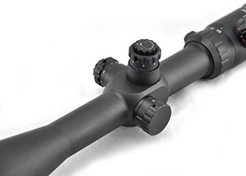

Hay que tener en cuenta que esos dos visores que le comentas tiene el enfoque mínimo a 25 yardas, unos 23 metros, y más cerca que eso, donde apuntes, se verá todo absolutamente borroso.

El Visionking 8,5-25X50, paralaje desde 10 yardas (unos 9 m), es bueno, bonito, barato, y un pelin voluminoso, pero nada preocupante, pues caballo grande, ande o no ande.
Este mismo visor, con unos ligeros cambios estéticos, lo vende un importador alemán de renombre, al módico precio, de "solo" 500 eurazos, y sin despeinarse. Aquí se vende con otra marca de mas renombre, no voy a decir cual, mas barato, a solo 350 €....
En Amazon UK, lo tienes a 99 libras esterlinas, algo mas de 110 €, y puesto en casa........
https://www.amazon.co.uk/Visionking-8-5 ... s_sp_2_vtp
PD: Yo lo tengo, y puedo afirmar, que cumple sobradamente......

Compañero, no seas tonto y píllate el Visionking 8-25x50 no te defraudará de veras, es una muy buena opción , obviamente si vas a tirar a más de 50 mtrs y dependiendo de los objetivos a disparar, este se quede corto, pero si por el contrario vas a tirar a objetivos medianos o grandes, con este vas sobrado.
Y si además vas mal de pasta, este modelo es ideal y no te arrepentirás. Este si que tiene las BBB.

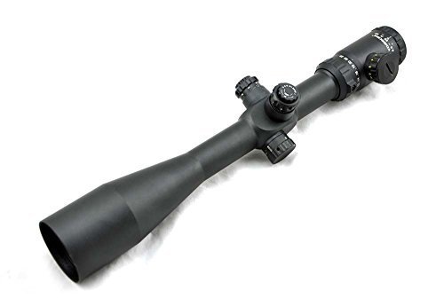

Qué os parecen estos?
Visionking
https://www.amazon.co.uk/Visionking-10- ... JSM8J9Z77Z

Los dos son buenas opciones

Buenas Grosspower, una pregunta desde la ignorancia, si yo pongo los mínimos aumentos y el paraleje al mínimo (25 yardas) a 10/15/20m vere muy borroso? (hablo del visor WESTHUNTER WT-L 4-20x50)
Re: Consejo sobre visor
A 10 y 15 verás muy borroso y a 20 menos, pero también algo borroso...

Cualquier visor se ve borroso a menos de su distancia mínima de paralaje......
