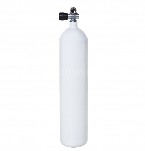

En realidad, y si no quieres hacer ricos a ciertos comercios, que ya lo son, las botellas de aire comprimido, se compran con todas las garantías del mundo, a la República Checa, y por unos 160 €, lo que aquí te cobran por una usada, y con muchos años encima, tienes una botella nueva del trinque, a estrenar, directamente vendida por su fabricante, sin intermediarios, homologada CE, de 6 o 7 l/300 bar, en tu casa....
https://www.gasbottlesdirect.com/categor ... 4---8-l/14
Aparte de esto, necesitas una tubería con un manómetro, para pasar el aire de la botella a la carabina, lo que se llama "estación de carga", algo indispensable. Aquí, buscando, las puedes encontrar, desde un mínimo de 60 €, hasta casi los 180 €, y las tienes en Aliexpress, tan buenas o mejores, por 26 €, puestas en casa....
Si las carabinas SPA, fueran malas, o no mereciesen la pena, dudo mucho mucho que se vendan, por miles, y solo en Europa, por lo menos con 10 marcas distintas, de otros tantos importadores, y lo único que cambia, es el grabado al láser de la marca que traen.....
Las armas pcp, no solo es comprar el arma, y ponerte ya mismo a disparar, necesitan cierta infraestructura para funcionar, en cambio, desde la mas económica, le puedes dar toda la tarde a un bote de Actimel a 80 m, con un visor algo decente, cosa impensable con una carabina de muelle......

Creo que es algo evidente, que la botella, si o si, debe llevar su grifo, válvula, o como quiera llamarsele.......
El grifo, lo envían suelto, para resguardarlo de golpes durante el transporte, y ojo, debe apretarse a cierto par, con una llave dinamometrica, en un centro de timbrado, o en un club de buceo, donde sepan lo que hacen, nunca a mano, y es en esos sitios donde la cargan de aire a presión.....
Las botellas, por seguridad, siempre se envían vacías. En caso de rotura del grifo, con la botella llena, saldría disparada como un misil.....ninguna broma.....

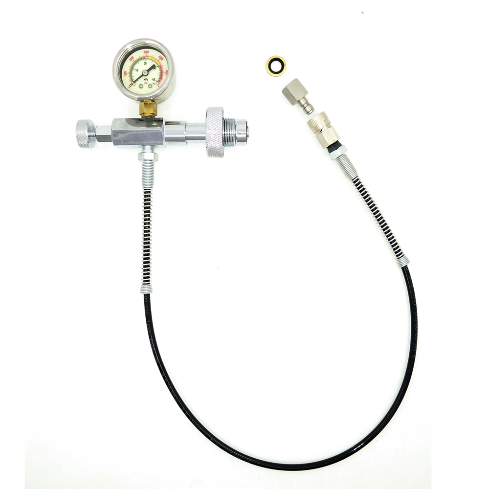

Bueno, aún así, no lo descarto y os comento a ver si me he enterado bien del equipo necesario para la recarga.
Necesito (pongo, por referencia, los precios de una empresa checa, con 25 € de envío hasta 30 Kg.):
* Bombona de aire a 300 bar; de 7 litros, por ejemplo (118 €).
* Válvula con manómetro, especial para armas de Aire comprimido (53 €).
* Latiguillo con conector para la válvula, por un lado, y con conector para el cartucho del arma, por otro; con o sin los adaptadores que correspondan (no disponible, hay que comprar aparte).
más
*Empresa certificada que me monte la válvula a la botella y me la rellene cuando se acabe.
Nota: No sé si la llamada estación de carga es aparte de la válvula antes citada o la sustituye.
Por último, de observaciones:
1. Veo “Kits” completos de carga desde 260 a 300 euros. No veo tanta diferencia respecto al traerlos de fuera, que puede salir por unos 204 euros. (editado)
2. - ¿Que opináis de los compresores que salen a unos 370 €? Desde la ignorancia, parece más cómodo que el lío de las botellas y no hay que rellenar. Supongo que deben tener alguna desventaja gorda, porque, si no, no se venderían las botellas...
Gracias por adelantado por las aclaraciones que podáis aportar.

La botella de aire comprimido, con su válvula, la mas normal y corriente de una salida, no es necesario ninguna válvula especial para armas de aire comprimido........
La estación de carga:

Muchas gracias, manolosolo, por la respuesta y a todos los demás por los enlaces:
Me queda todo mucho más claro: Botella+válvula+estación de carga con latiguillo.
Lo de "especial armas de aire" era por un modelo de válvula que tiene la compañía checa, que es válvula "normal" pero con manómetro, pero casi sale mejor comprar la estación de carga completa que ya lo trae, que andar luego buscando el latiguillo suelto.

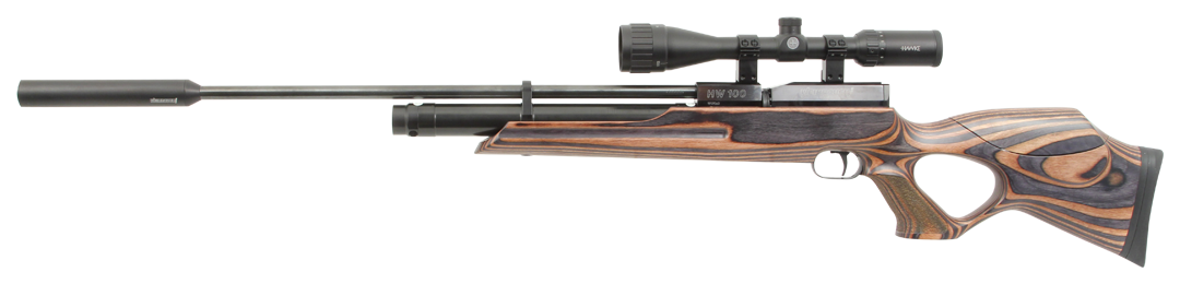

Pues carabina 100% probada desde hace años, fiable y precisa, de linea clásica, sin florituras, sencilla y eficaz, capaz de darle a una mosca a 50 m, y precio digamos, "contenido", pues la Weihrauch HW100...

Botella con su respectiva válvula y estación de carga con su latiguillo y conector rápido.
Cabe comentar, que esta estación de Aliexpres, está más que probada y funcionando a las mil maravillas. Nada que envidiar a FX, etc etc ....

El gran problema compañeros es que Chemi en su primer post nos ha hablado de 400 leerles y no sé yo si todo el equipo que se le ha recomendado , suma ya casi 1.150€ a falta de visor , entrará en sus planes.
Hay que reconocer que empezar en el pcp desde cero es un poco costoso..........
Antes de comprar la botella compañero Chemi-refogs asegúrate de tener relativamente cerca un sitio donde te las recargen a 300 bares y lo que te cobrarán por ello, porque hay en algunos sitios que son casi , casi estafadores.

Tapeniaque escribió:Chemi _Refogs escribió:Muchas gracias, manolosolo, por la respuesta y a todos los demás por los enlaces:
Me queda todo mucho más claro [.....]
Gracias de nuevo y saludos.
Hola compañero....
Tan solo una pequeña aclaración en temática económica.
Botella 7L 300 brs con válvula incluida: 139 €
Transporte Replica Checa : 25 €
Estación de carga Aliexpres: 25 €
Total: 189 €
Por lo tanto, hasta los mínimos 260€ que te van a clavar aquí en Esp, te restan 70€, y tienes como ejemplo municion para aburrirte o una funda rígida o también, una búena cena con buen vino.
Y si te pillas la que te han aconsejado,,,,,,buffffff , triunfas como la cocacola....
Un cordial saludo.
Gracias, compañero Tapeniaque:
Efectivamente, había un error de pasar de la hoja de cálculo al mensaje: Con las botellas checas y las estaciones chinas, sale todo por unos 199 euros. Hay un ahorro de unos 60 a 100 €, dependiendo de la tienda. Lo único es si te hace falta ejercer la garantía: con los checos, puede pasar el tema de portes; pero con los chinos, mejor comprar otra...
Gracias de nuevo y saludos cordiales.
