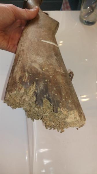

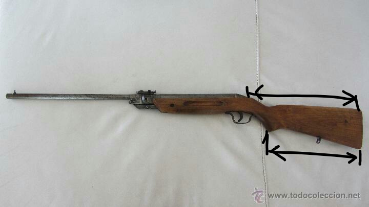

Estoy restaurando una cometa v, pero bichos han comido parte trasera de madera. Por favor quien tiene escopeta cometa v mideme culata como en imagen. Medida de arriba tiene que ser de donde se acaba parte metalica y hasta donde se acaba madera. Medida de abajo como en imagen.
Y tambien necesito foto de culata pero parte trasera para poder hacer como en original.
Muchas gracias.
Muchas gracias.

La medida básica de la culata de un arma, contando desde el disparador a la parte de atrás de todo, son entre 33 y 35 cm, es una medida standard para una persona adulta........
Re: Medidas de cometa v
manolosolo escribió:La medida básica de la culata de un arma, contando desde el disparador a la parte de atrás de todo, son entre 33 y 35 cm, es una medida standard para una persona adulta........
Muchas gracias.

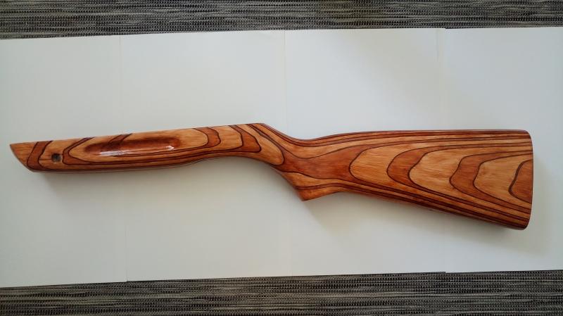

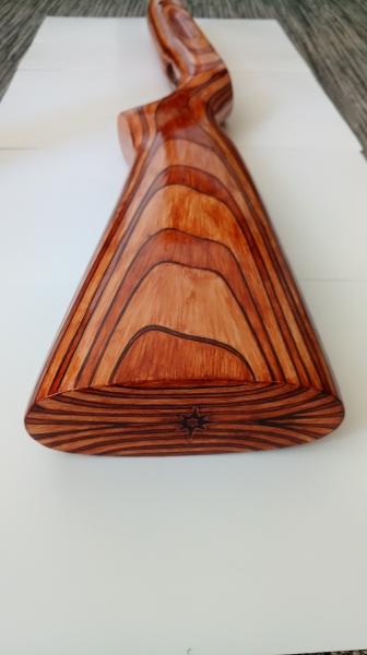

Hola a todos.
Ya he terminado restauración de culata. Muestro fotos si para alguien eso interesa.

Magnifico trabajo, si señor, felicitaciones.
Un saludo y gracias por compartir.

Muy guapa!
Puedes poner fotos del proceso etc...?tengo otra igual y me gustaría dejarla así

Desde 0....me ha encantado tu trabajo!
El trabajo es una obra de arte .
El laminado que es pintado y luego barnizado .

Una curiosidad, sabéis por que se usa mucho la madera de nogal en armas de calidad???
Aparte de su bello veteado, es porque no le atacan como a otro tipo de maderas los bichos xilofagos, las termitas, carcomas, etc.......
La culata, te ha quedado matizada, compañero, mis felicitaciones.....
Una pregunta, el laminado, lo has hecho tu, o es industrial???

pescamar escribió:El laminado que es pintado y luego barnizado .
Si, pero dibujo esta echo tambien con barniz
manolosolo escribió:Una pregunta, el laminado, lo has hecho tu, o es industrial???
Si, todo lo echo yo a mano sin usar impresora solo tijeras, boligrafo, brochas y barniz

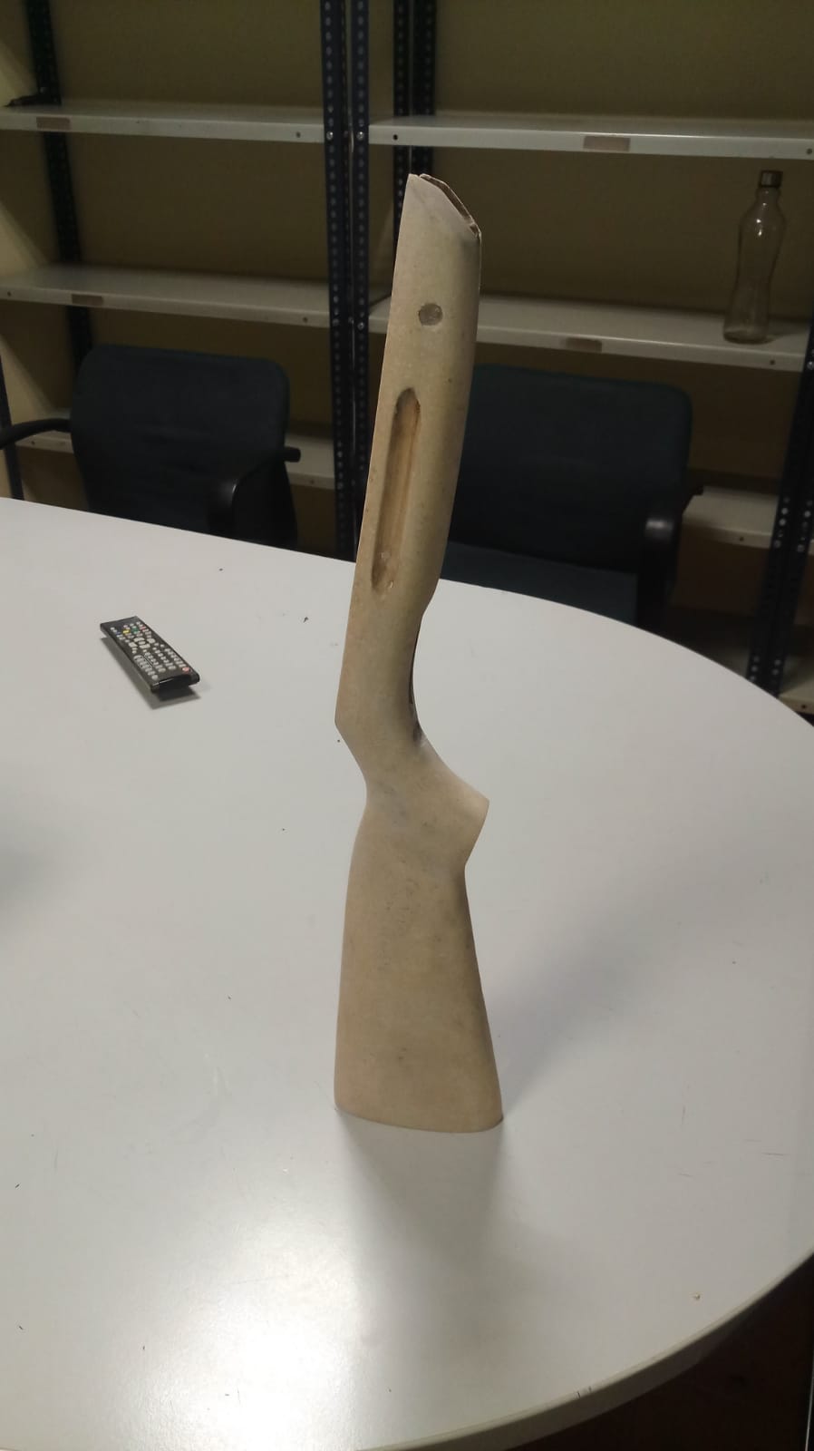

Continuamos.
Ya tenemos madera liquida. Entoces hay que preparar culata. En mi caso yo he limpiado de madera podrida, con destornillador he picado por todas partes para encontrar sitios donde hay agujeros escondidos sin fanatismo. Despues qutes polvo y ya puedes recuperar partes de culata. Pero hagalo poco a poco si tienes una parte para recuperar grande pon esa madera liquida por capas y entre cada capa descansa hasta que seca. Tambien si es parte grande puedes poner un tornillo para que sea mas fuerte.
Cuando tendras partes recuperadas mas o menos en su forma cogete lija gruesa(yo he usado n80) y pones esas partes en forma mas parecida a esa parte. Yo imagino que toda superficie de culata no tiene muy buena madera. Entonces despues cuando ya tienes todas partes que faltaban mas o menos en su forma puedes poner unas dos capas finas sobre toda superficie de culata respetando curvas y en agujeros pones tapones para no tapar y incluso dar forma si estan destrozados (yo he usado brocas como tapones). Sitios laterales donde se ponen dedos de mano de apoyo mejor no llenar con madera liquida porque despues dificil poner en forma.
Al final cuando culata se pone mas en forma hay que bajar numero de lija(yo hecho ultimo lijamento con n600)
Si te sale muy pequeño imperfecto no pasa nada pero si eso imperfecto puedes notar o vez un poco grande tapalo con madera liquida.
Yo hecho al final mas o menos 5 capas enteras porque yo hecho primeras dos capas por tener superficie con hoyos tuvo que poner una capa mas despues lijo y otra vez y asi creo que era mas que 5 capas.
Pero trabajo final tiene que ser asi.
