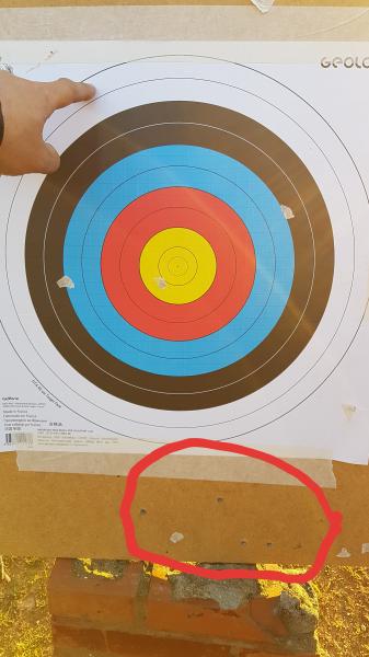

hoy he vuelto a probar la quick 5.5 con el nuevo visor,desmontado rail(gamo RRR),montura(mizugiwa) y visor(bushnell banner 4-16x40)se que no son buenos el visor y las monturas de este(ambos de aliexpress)aunque el visor tenia muy buenos comentarios....pero bueno,el presupuesto no da para mas
el tema es que sigue impactando super bajo,misma diana de unos 40x40cm(tiro con arco)a 50 metros,suplemnte un pelin el visor,puesto a la mitad(teorica)de clicks ambas torretas....y no se si es el conjunto visor-monturas,o el gas ram no le sienta bien a mi quick....ahora os pongo unas fotos del conjunto de punteria y de la diana en cuestion para que veais donde esta el POI.
me llevado una gamo shadow 4.5 de apenas 10 julios, y con esta que lleva el antiguo visor gamo de la quick,le pegas a 30 metros donde apuntes y a 50 metros traspasa una botella de agua(llena)
no se si quitar el rail gamo y montarlo todo sin el o ponerle el visor que tiene la shadow qu se que va bien en ambas...o intentar solucionarlo de otra manera....
saludos
edito:los dos balines de abajo a la dch mas el impactode al lado son de hoy,el resto es del otro dia

el dedo señala donde apuntaba y abajo donde daba,los 3 balines clavados de la dcha son de hoy el resto del otro dia...no suben ni pa atras

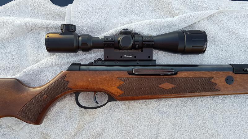

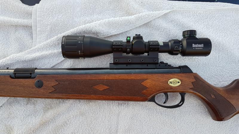

pd:voy a mirar a ver si encuentro unas fotos para que veas como tengo colocado el visor

Yo llevo el gas ram montado al revés,el depósito de gr en la parte del gatillo,que diferencias hay montarlo así o como la tuya.en otro post me dijo creo que se llama kjoseki q lo montara como el tuyo...pero aún lo temgo como digo,en el vídeo que hay en YouTube sobre el montaje de sistema grs norica,lo ponen con el "culo" del grs pegao al gatillo.
No se si ponerle las monturas dobles que traía el visor....aunque creo que son malillas(por las opiniones de los compradores....)

mira este enlace hay una foto es de una fusion que tambien tengo pero el visor esta puesto igual que en la quick lleva puesto unos pocos años y muchoooos tiros te puedo asegurar que desde que le puse asi no se a vuelto a mover
viewtopic.php?f=62&t=952500
espero te sirva
un saludo
jaferdo
Mensajes: 564
Registrado: 04 Nov 2011 16:05
Re: centar reticula del visor
Mensajepor jaferdo » 22 Dic 2018 18:16
hola de nuevo
en este otro enlace se ven la fusion y la quick
viewtopic.php?f=62&t=964338

Muy buenas, te tocará calzarlo de atrás, cosa que es bastante frecuente por cierto...
Ya que lo vas a calzar te recomendaría lo siguiente:
1- En la torreta que regula la altura, cuenta el número total de vueltas que tiene para corregir (del extremo UP al extremo DOWN o viceversa) y ajusta la torreta a la mitad del recorrido (es decir, si por ejemplo tiene 6 vueltas, pues ajusta la torreta en la tercera vuelta).
2- Decide a qué distancia vas a regular el cero "0" del visor (yo lo tengo a 28 metros, en torno a 30 mts suele ser una buena distancia para el "0").
3- Sin tocar la torreta para nada, pon una diana a la distancia a la que hayas decidido centrar el visor (por ejemplo 30 mts.) y realiza unos 5 disparos (importante hacerlo sobre un buen apoyo).
4- Te irán bajos lo más probable, por lo que has comentado previamente, pero NO toques la torreta. Si tienes monturas regulables en altura, ve levantando poco a poco la trasera y disparando, hasta que a esos 30 metros vayan bien ajustados en altura los tiros. En caso de que no tengas monturas regulables en altura, ve calzando la anilla trasera (unos trocitos de radiografía funciona bien) hasta que a esos 30 mts. vayan bien ajustados en altura los tiros. Lo más seguro es que con que pongas dos trocitos, llegarás a corregir lo que necesitas.
5- De esta manera, te aseguras de que no te vayas a quedar sin clics cuando tengas que corregir para tirar a diferentes distancias.
6- Gas ram potente = pérdida de precisión + gran probabilidad de cascar visores
Muchas veces se tiende a pensar que una mayor potencia nos va a permitir una mayor precisión, y no es así. Si no tienes pensado disparar a más de 50 metros (que ya es una distancia considerable) lo mejor es que busques una potencia no superior a 16 julios, cambiando el gas ram. Incluso te diría que con 14 julios se comportaría mejor la carabina.
Saludos :birra^:
