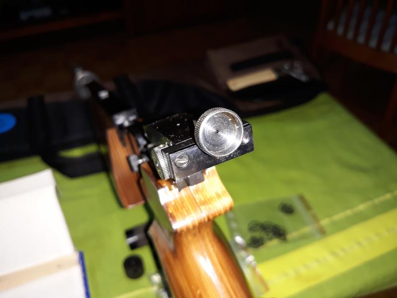

Nota 1: Lo primero que choca es que no trae diopter, pero sí trae un alza con pletinas intercambiables, una doble con distintas aperturas para miras abiertas, y otra con un pequeño agujerito, que hace de diopter, y lo hace bien, ademas se puede desenroscar y meterle un tapaojos o cambiarlo por un diopter mejor.
Todo esto, el alza y la pletina-diopter viene en una cajita con el resto de accesorios que son:

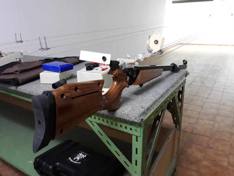

Esta noche cuelgo mas fotilos, dejo un par para abrir boca

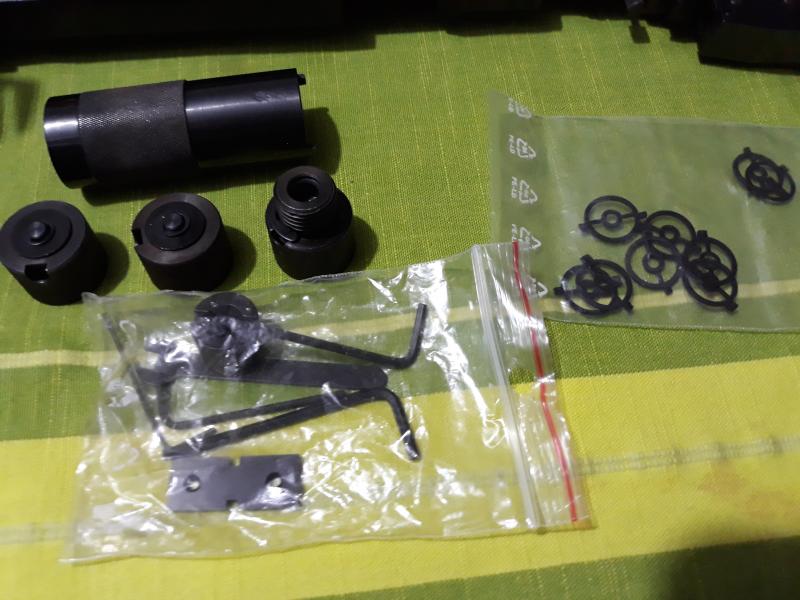

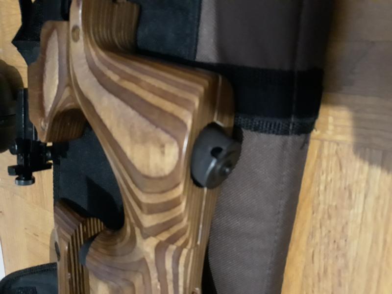

Mas foticos
La supercaja donde venía
El interior de la caja de accesorios(faltan las tóricas que estan en la funda)
Detalle del alza intercambiable, con el "diopter" colocado

Pues es un diopter en toda regla, algo cutre, pero diopter, al fin y al cabo......

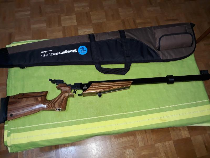

Una fotico del aspecto general

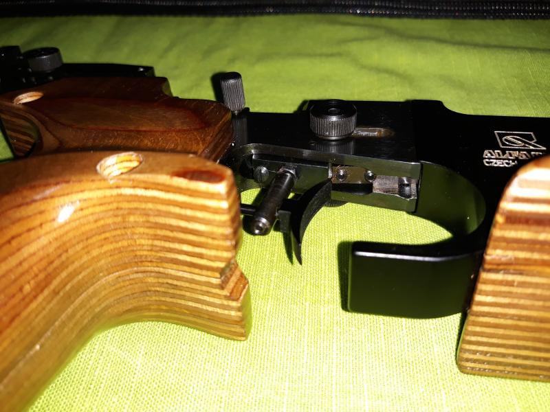

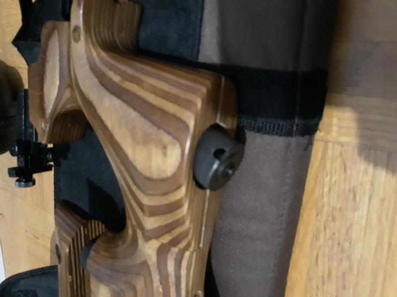

Y una de los ajustes del disparador
Como bien has dicho, mas adelante cogeré uno regulable, pero por el momento hace el servicio.

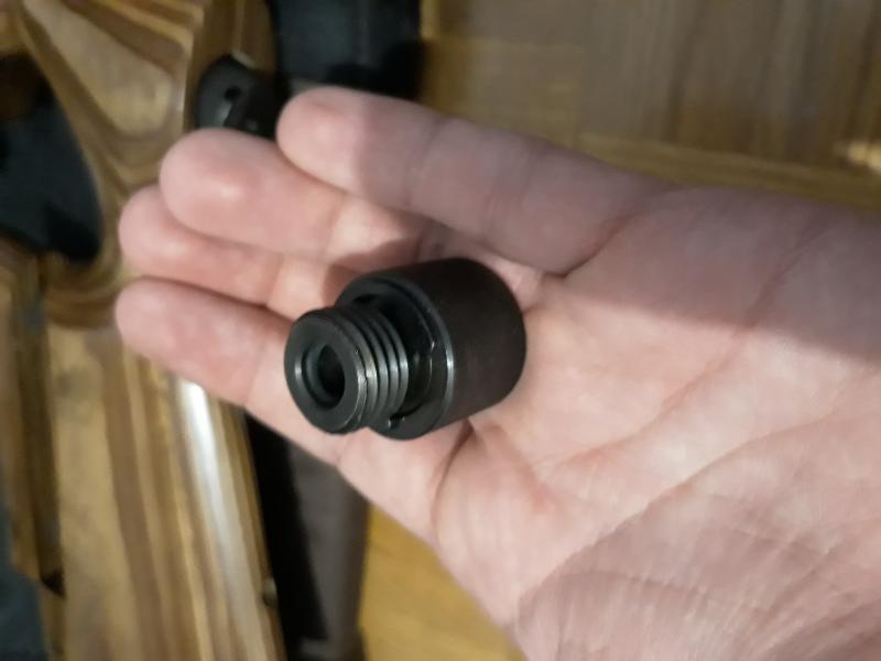

El sistema de carga, ahora la tengo con botella de co2 y no la puedo quitar, pero te dejo dos fotos de los dos distintos "tapones"
El primero, el de botella de co2. Esta se introduce con la boca hacia afuera, ya que el tapon pincha la botella y libera el gas en el deposito. No es la tipica pistola o carabina de co2 que fluye el gas directamente de la botella al cañon.
El segundo, es el que permite cargar el deposito con co2 de la botella nodriza que trae
La carabina trae consigo el utensilio para cambiar dichos tapones. No hay que hacer nada de fuerzs, ya que el sello lo hace mediante una junta a lo largo de todo el diámetro del depósito.
