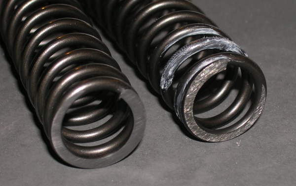

Una solución seria, el cortar un par de espiras al muelle, o cambiar el muelle por otro de menos potencia, del mismo diámetro......La falta de precisión de la carabina, es por su gran vibración y retroceso al disparar, y eso solo se puede arreglar, bajando potencia. A una 4,5 le llegan de sobra 16 J, en FT, tiran a 50 m con esta potencia, y la carabina, cambia como de la noche al dia.....

Cortar el muelle, es muy fácil, radial al canto , y listo, pero luego, hay que aplanar la espira, se calienta con un soplete la ultima espira, y se empuja sobre algo plano. Luego, a base de lima o amoladora, hay que aplanar perfectamente, para que apoye en plano sobre el pistón, y no produzca vibraciones......
Tampoco le vendría mal llevar delante, una arandela del diámetro del muelle, mejor de nylon, delrin, etc, que de acero....
