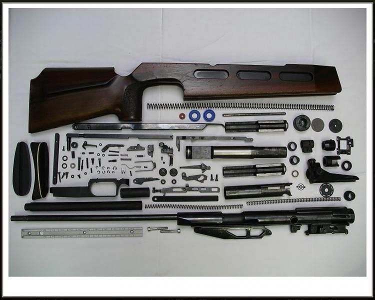

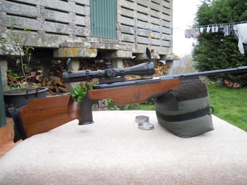

Una foto de la mía, para que vayas viendo, y si te digo que fue fabricada en 1976, no te lo crees, pues parece que salio ayer del caja......
En el mercado actual, no hay nada que se le parezca, bueno, la Diana 54 (700 €), o la 56 (800 €).......
Indaga un poco de esta carabina en internet, y veras como no exagero nada........

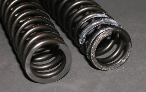

Si tienes que cortar el muelle, cosa de lo mas facil, debes aplanar la ultima espira, dándole calor, y luego, a lima, o a esmeril, dejar las caras planas, algo muy facil, con poco gasto, y mucho mas efectivo, que meterte a comprar otra carabina, igual a las que tienes, o muy parecida, calidad aparte, pero menos potente.......
