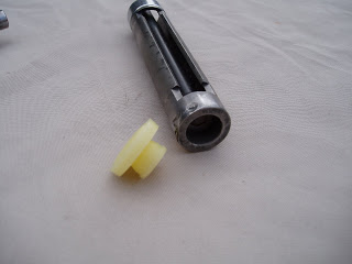

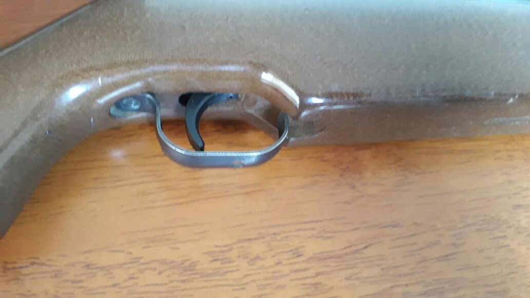

Hola a todos, tengo dos Feinwerkbau Sport, uno es el 124 en calibre .177, y el otro un 127 en calibre .22.
He traído algunos resortes del extrangéro a Chile, pero no tengo claro cual es la potencia del resorte original de este rifle, de lo que he leído me han dicho, 16 jouls, 18 y hasta sobre 20.
Ambos rifles los he estado restaurando, ya que uno es de antes de la década del 80, y el otro un poco después del 80.
He cambiado disparador de plástico a uno de las mismas medidas pero metálico, lo mismo el orings de la recamara, el resorte en ambos casos, grasa de molibdeno, tambien los sellos que los he traido de Canada, mejora sustancialmente el cambio de sello sintético a las actuales adaptaciones de cuero que son irregulares y para que decir las culatas donde mayor trabajo he dedicado.
En Chile no tenemos restricción de potencia ni restricción para caza menor con armas neumáticas así que no se preocupen por eso. Favor si alguien tiene ese dato muchas gracias

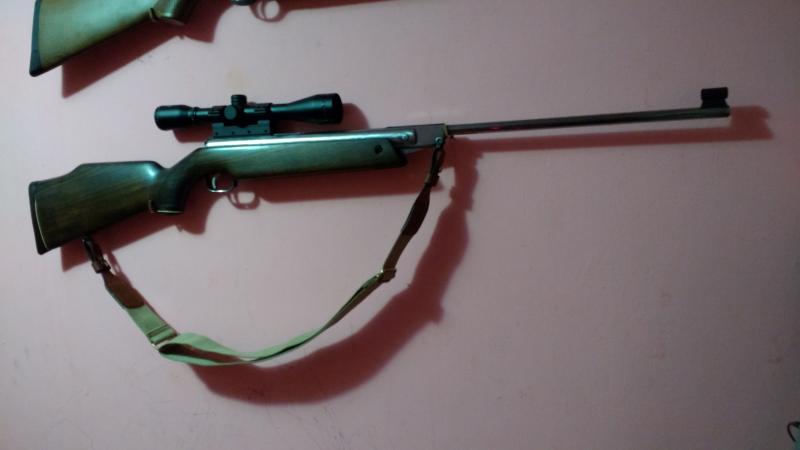

Hola, primero felicitarte por esas 2 máquinas, faltan en mi colección por cierto, su potencia óptima andará por los 16 jls+- para que conserve el equilibrio entre potencia y precisión , meter mas muelle sólo hará que salte mas y se vuelva incómoda de usar.

Gracias pcpfori, efectivamente se habla muy bien de estos rifles, y lo son. Mecanismos muy simples, pero construcción y funcionalidad excelentes, sin lugar a dudas. En el 124 tengo un resorte que me está dando los 16 joules, pude aquirir un cronógrafo y verificar ese dato. En el 127 que es mas viejito ( Una versión que se hizo en Inglaterra por Airsmaster)creo que colocaré un resorte un poco mas liviano a objeto de no sobre exigirlo, tengo varios resortes pero tendré que ir probando. El sello es también muy importante para lograr un buen desempeño.
