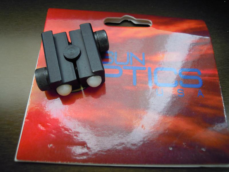

El freno que piensas comprar, es literalmente, una mierda pinchada en un palo, tal como te lo digo, no vale absolutamente, para nada, aprietas unos tornillos sobre un cacho de plástico, que se deforma con solo mirarlo..... :( Te lo digo, porque lo he probado en persona... 8)
Mira en Black Recon uno de la marca Sun Optics, es todo acero, y lleva un pin reversible, que encaja, perfectamente en la HW97/77.
Una foto, en detalle, para que veas como es el freno.

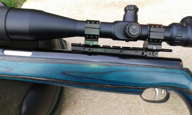

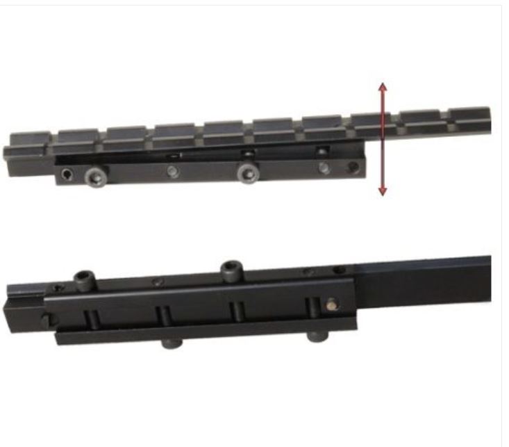

La montura, es una regulable en altura, para no tener problemas con clicks, algo muy normal, una Hawke HM17021, también de Mundilar.
https://www.mundilar.net/es/monturas-co ... s-visores/
Las anillas, son Picatinny de los chinos, de 6 tornillos, muy solidas, y muy baratas.
La carabina, HW97 laminada, que por desgracia, ya no esta en mi poder, algo tiene que salir, para meter algo nuevo... :mrgreen:
El visor, Visionking 8.5-25X50, duro, y nítido :D .....Ya ha pasado por 5 o 6 carabinas..... :lol:

Pero tengo una duda, en la foto se ve que la montura, cerca del tope, está como cedida o doblada.
Y luego ese saliente que está encima del tope, ¿es de la montura?

El tope y unos perdigones en blacrecon

Que va, en la mitad, mas o menos.... :mrgreen:
La montura, es regulable en altura, pues en las carabinas de aire, es fácil quedarse sin clicks de altura, cuando tiras algo lejos, y eso se arregla elevándola un pelin de atrás.... :D
Montarlo, esta chupao.....no tiene, la menor ciencia, eso si, el visor y carabina deben ir perfectamente nivelados, como hacerlo, ha salido ya en varios post, se necesita un nivel de burbuja algo bueno, y una cuerda con un peso a 10-15 m de distancia. Si no lo sabes hacer, luego, lo explico, fácil, fácil..... :D No se debe hacer a ojo.....

Una foto de la montura, tiene el saliente trasero en voladizo....
