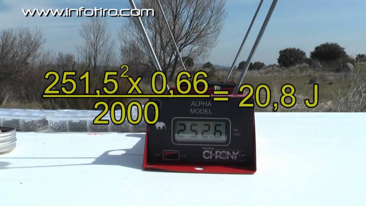

La HW80K potencia fac 20j? No son 24?

Ante las legislaciones especificas de cada país sobre potencias en aire comprimido, aquí de 24, 2 J, los fabricantes siempre anuncian esa potencia justa, pero, en realidad, y para cubrirse las espaldas, siempre es menos de lo que anuncian, como sus velocidades, algunas con burradas de 300 y pico m/s.....
Ademas, dependiendo del balin especifico que uses, cambia la potencia. Si por ejemplo usas un balin ligero de 5,5 de algo menos de 1 gramo, puede darte los 23 J, si le metes uno mas pesado tipo H&N Baracuda, de casi 1,4 g, la potencia igual te que queda en 20 J, o un poco mas. Como ves, eso de los julios, no es un numero exacto siempre, depende siempre del peso y velocidad del proyectil.
La formula que se usa para saber los julios, es velocidad al cuadrado, multiplicada por el peso del balin (en gramos), y dividida por 2000.

La potencia ideal en cal. 5.5 en la hw80 esta entre 20-22 jls , en las Dianas 350 , 460 mágnum y 48/52 pueden llegar a los 24 sin mayor problema de precisión y recoil.
