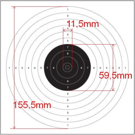

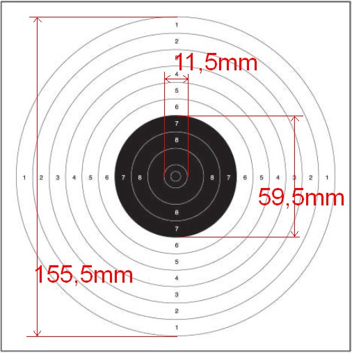

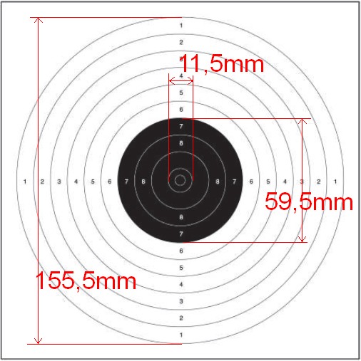

Una diana para pistola y carabina standard, en aire, el negro mide 6 cm, exactamente, 59,5 mm. Entonces, que problema hay en apuntar solo 3 cm mas abajo, y subir unos clicks, para dar en el centro?????.... :mrgreen: No solo se hace así con armas de aire, si no que se hace exactamente igual con armas cortas de fuego a 25 y 50 m, precisamente, para ver claro a lo que apuntas..... :D
