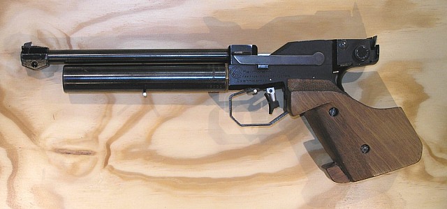

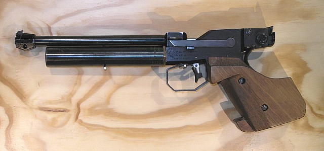

Una foto de una FWB Model 2..... :D

Feinwerkbau Model 2

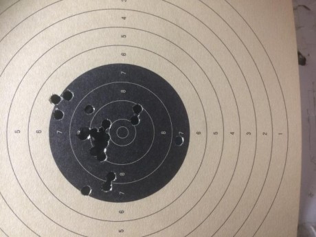

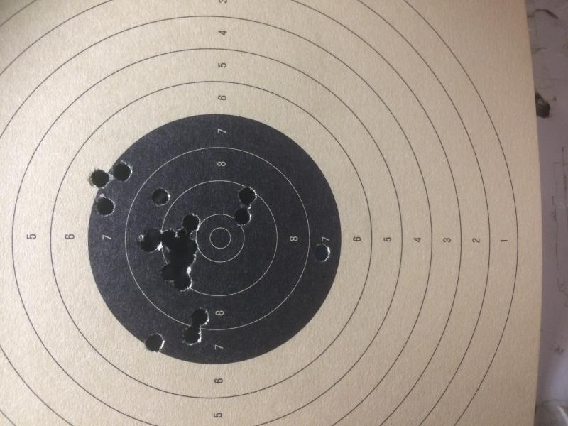

A MI humilde opinión si te vas por un pco, vete ya a por una cosa encondiciones, para una ALFA PCP...mejor una CO2 segunda mano...
Te adjunto una agrupación de hoy con la mía, sin ser buen tirador e ir siempre con prisas...

MOMO79 escribió:A MI humilde opinión si te vas por un pco, vete ya a por una cosa encondiciones, para una ALFA PCP...mejor una CO2 segunda mano...
Porque antepones la Alfa CO2 a la versión PCP? ¿Acaso la versión PCP no está muy conseguida? lo pregunto por desconocimiento ¿eh?? ; es que es una de las que estaba barajando, al ser una opción "económica" para competición. :?

Por dos cosas, primera, la de CO2 la vas a encontrar de segunda mano, la Pcp no. Para gastarme 550€, en la Alfa me compro una PCP de las marcas punteras, conseguidas sipongo que si estará. Y lo segundo la empuñadura.
