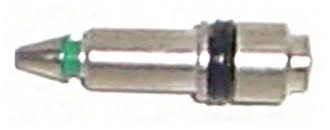

Estos son los mecanismos bajo la empuñadura de la AF-10 y el vástago de la válvula.
Vástago sin muelle y ausencia de martillo.
Simpliirrisistibol.
Simpliirrisistibol.

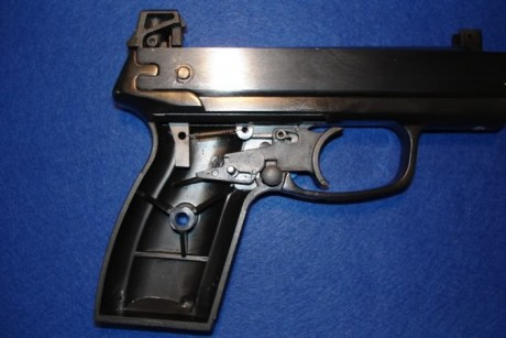

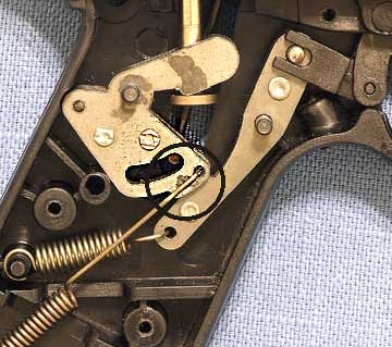

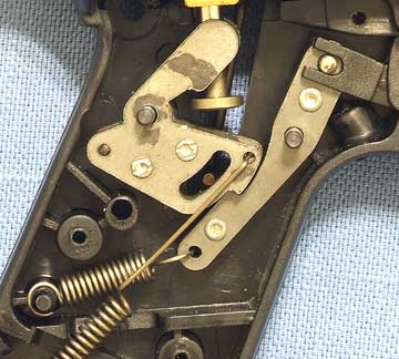

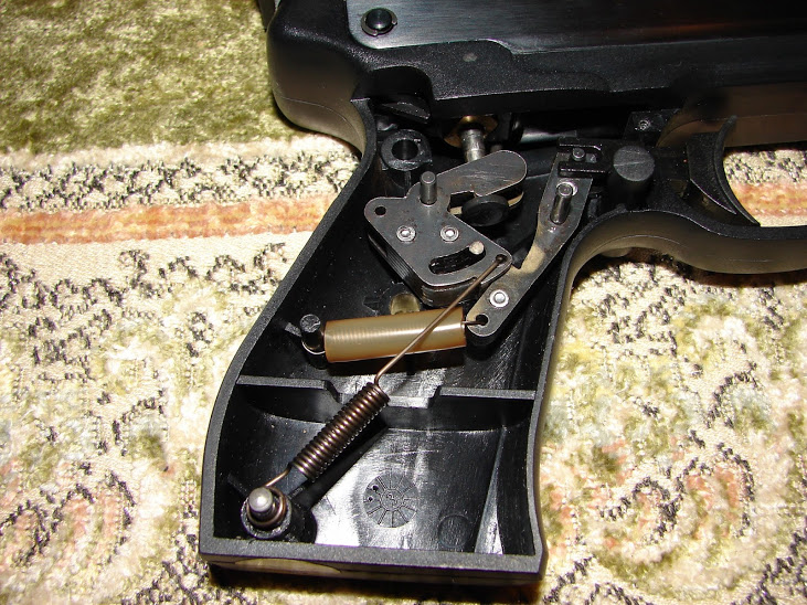

Esto es una Compact. No tiene seguro. Martillo y trinquete son iguales en PR-15 y PR-45. En estas el trinquete es accionado directamente por el gatillo en vez de la biela intermedia que se ve en la Compact. El tacto del gatillo de la Compact es mucho mejor. Tiene tornillo para reducir el inicio del recorrido del segundo tiempo, creo.
Disparada la primera y amartillada la segunda.
A la pieza de la izquierda la llamo martillo y a la de la derecha trinquete o traba.

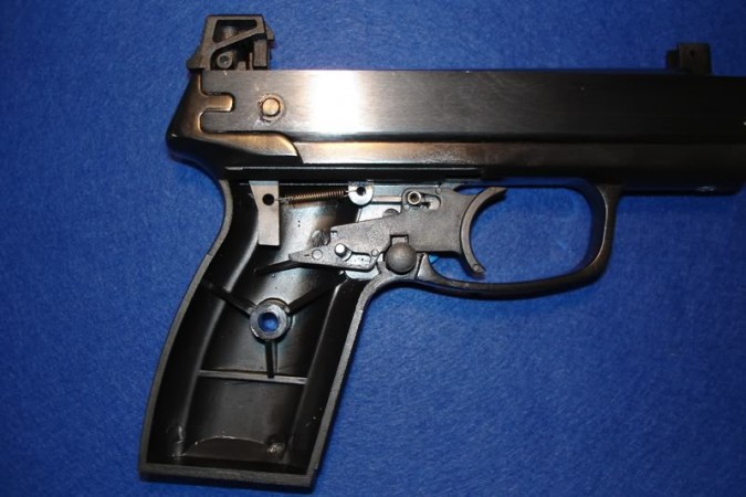

Esta es una PR-45 disparada.
El gatillo acciona directamente el trinquete.
