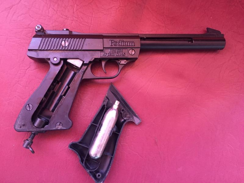

Buenas tardes es mi segundo post tras mi presentacion, les explico, mi padre limpiando la casa le apareció esta pistola de su juventud, total que me la ha dado pero resulta que no se acuerda de nada sobre la municion que llevaba ni nada sobre la botellita del gas. Mi consulta es, sabréis decirme que es lo que usa y Donde puedo adquirirlo vía internet? Perdonad mi
Ignorancia pero soy nuevo en este tema, muchas gracias

Utiliza botellas de co2 de 12 gramos y dispara creo que bolas del 4,5 de acero y lo puedes encontrar el Leopard que tiene tienda física y por internet.sl2

Esas botellitas las puedes encontrar en casi todas partes: tiendas de deportes, de ciclismo (se usan para volver a hinchar la rueda después de poner un parche), armerías, se venden por Internet, ... busca "botellín CO2 12 gramos".

bolas siempre las BB de acero de 4,4mm, no le metas las de plomo de 4,5mm que se atasca.

Hola, las botellas para llenar las ruedas de bicicletas son de 16 gramo de co2 y no sirven para pistola ,además de por el tamaño se diferencian de las de 12 gr porque tienen rosca y la de las pistolas no llevan
