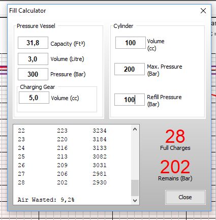

Según el Chairgun de Hawke, esos datos son erróneos.....
Con una botella de 3 l/300 bar, que son 31,8 pies cúbicos de aire, daría un total de 28 cargas de deposito de 100 cm3, y después de esas 28 cargas, todavía quedaría en la botella de aire comprimido, una presión de 202 bar, contando 5 cm3 de perdida de aire en cada carga por la purga.
Después, todavía quedarían un buen montón de cargas, y cuando la botella de aire comprimido estuviera a 150 bar de presión, p.e. siempre podríamos tirar con la botella directamente conectada a la carabina, para no andar cargando cada dos por tres......

manolosolo escribió:Según el Chairgun de Hawke, esos datos son erróneos.....
Tienes razón manolo. Hay un fallo en mis cálculos. (La costumbre de calcular siempre con los depósitos de 200 cc). Cada carga llevaría 10 litros, no 20. De ahí que salen las cargas que tu dices.
