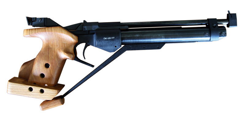

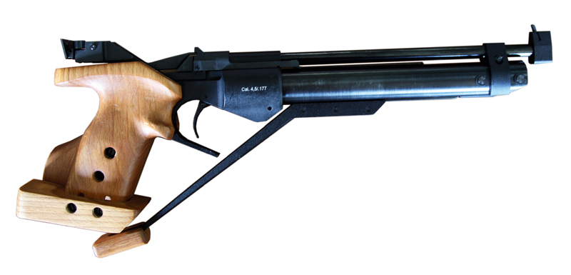

Para ir un poco en serio, aparte de la Gamo Compact, algo bastante mejor, la Baikal MP46, eso es, otra historia......
No puedes pretender grandisimas prestaciones y precisión, en un arma para tiro informal, luego ver que la cosa no es tan fácil como la pintaban, y decir que no haces puntos, porque la pistola es "mala", "no te haces" y etc, etc,..............
El tiro olímpico a 10 m, es una de las disciplinas de tiro mas difíciles que hay. También la puedes usar, para tirar mas lejos, a unas latas, y siempre tendrás mejores resultados, que un arma para tiro informal.
La HW 45, no te la recomiendo, y eso que soy un fan de este arma, pero no vale para precision pura a 10 m, por la vibración de su muelle al soltarse, es muy difícil tirar con una sola mano......en todo caso, la Weihrauch HW 75, pero es que por un poco mas, tienes la Baikal, pensada y diseñada para eso, para hacer puntos en una diana.......y muchos........ :D Y es todo, completamente de madera y acero, nada de plástico, ni aleaciones blanduras, aparte, la gran salida que tienen de 2ª mano.

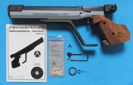

O una Feinwerkbau de 2ª mano, tipo LP 65/80/90 y la serie LP 100/102/103...........pero bueno, aqui estamos hablando de maquinas de precision, que estuvieron en lo mas alto en sus tiempos, y ahora, puedes encontrar en muy buen uso, entre 200-300 €

Buenos dias a todos?, puede que en un futuro cercano me adentre en serio en el mundo del tiro con pistola 70
Feinwerkbau 100
Buenos dias a todos?, puede que en un futuro cercano me adentre en serio en el mundo del tiro con pistola 71
Baikal MP 46
