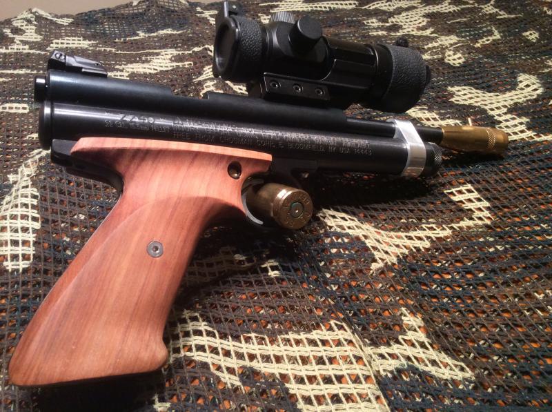

Ya.. bueno algo como esto pensaba:
Si el alza pasa por encima de la ruleta ese cañón queda casi a la misma altura que el frame y no habría problema con el punto
