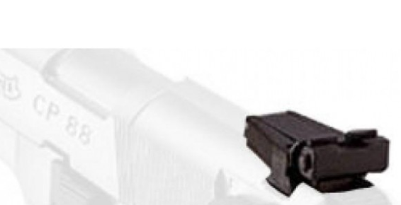

Hola, pues no encuentro la dichosa alza micrométrica para la 1911 government, donde la he visto está descatalogada/no disponible y la que trae es un truño se presupone ajustable en deriva pero en realidad solo se suelta la sujeción para moverla y se te va de sitio, alguien conoce alguna mira compatible, ajustable en altura también, que pueda valer para estas pistolas?

Creo que es para una Umarex Colt 1911A1, difícil de encontrar en la red ahora mismo, yo la pedí en Armería Ravell, pero hace casi 10 años de eso.

Funciona como cualquier otra alza regulable de cualquier otra pistola.Aún teniendo en cuenta que es una pistola para tiro a 10-20m, no quita que se pueda mejorar su tiro, dado que el alza de serie de esta pistola es muy básica, aunque funciona perfectamente.
Yo me pedí la regulable, pero nunca la recogí, les dije que no podía pasarme, al igual todavía está en Ravell, diez años depués...

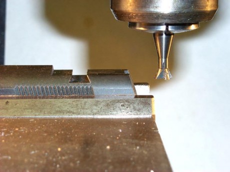

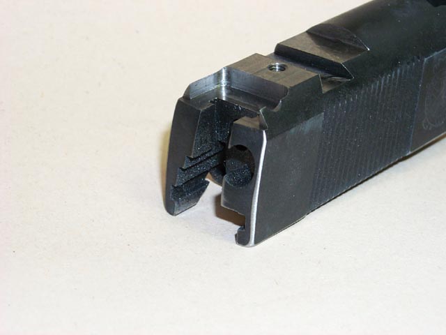

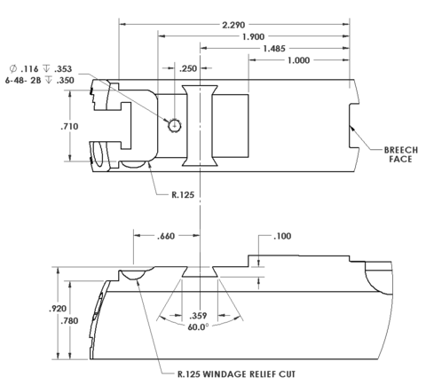

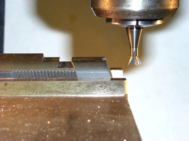

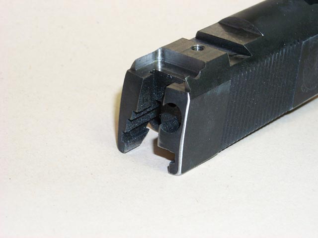

Si vamos, pero esas alzas de Brownells, son para armas de verdad, no para juguetes.......
Esas alzas, son las tipo Bo-Mar, que requieren un armero experimentado de verdad para su instalación, pues hay que fresar las correderas, con un ajuste a milésima de pulgada, y un corte exacto de 60 grados X un ancho de 359 milesimas de pulgada, y vamos, que aquí, saldría mas caro el collar que el perro..... :mrgreen:
Esa de Brownells, es para la fresa LPA, de distinta medida........
