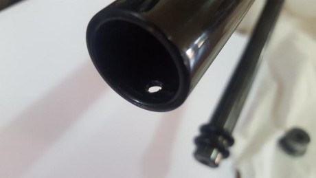

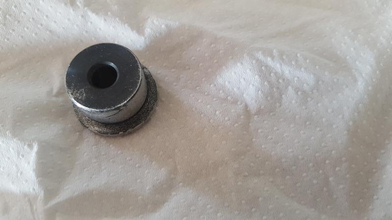

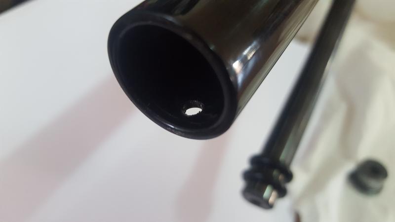

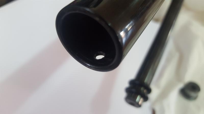

Lo he comprobado otra vez no tiene rosca.
Buenas, quiero poner un moderador pero no atino a quitar la tapa de la punta del cañon.
Va a presion 80
Va a presion 81

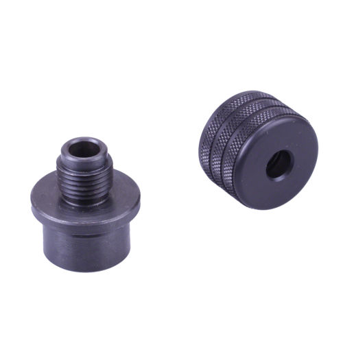

El adaptador al que me refiero es este:
Va a presion 90

Mensajepor luchar » 19 Oct 2017 11:25
Hola.
Tienes que poner un adaptador como te aconseja el compañero.
O mide la circunferencia del cañón y preguntas aquí.

Claro, si es lo que decía yo en todo momento, el cañón no lleva rosca ninguna, hay que ponerle el adaptador de la 2ª foto, y ni secador ni nada, hay que quitar los dos prensas ocultos.
