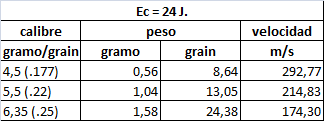

Si me permitís un detalle, en el esto del tiro lo de la "potencia" no tiene nada que ver, tanto sea aire o pólvora quemada lo que impulse el proyectil.
No es por ser purista, pero tendemos a hablar de potencia cuando nos referimos a los Julios que desarrolla un arma de aire, cuando realmente esa magnitud lo que define es la energía desarrollada por el arma.
La potencia es una magnitud física que, entre otras, se mide en watios (W), o caballos de vapor (H.P.)
La energía, que podríamos definir entre otras muchas como la capacidad de poner algo en movimiento, es una magnitud mucho más entendible y aplicable a la balística, ya que se puede hallar en nuestro caso con sólo relacionar la masa del objeto en movimiento y su velocidad.
Aprovechando la reglamentación española, de máxima energía en boca de 24 julios, esto corresponderá a un proyectil de masa "m", expresada en Kg, que al salir del cañón lleve una velocidad "v", expresada en m/s, tal que el producto de la masa por el cuadrado de la velocidad y todo ello dividido entre dos, sea de 24 Julios. En nuestro caso estamos hablando de energía cinética.
Ec= 1/2 m.(v)2= 24 Jul
Aunque parezca una tontería, simplemente fijaos que con sólo ver esa fórmula cualquiera entiende la relación entre la masa del proyectil y su velocidad. Y no sólo eso, sino cómo si yo aumento la masa del proyectil, tendré que disminuir proporcionalmente su velocidad para mantener la energía, y viceversa.
Y esta proporcionalidad no es lineal, sino al cuadrado, por lo que pequeñas variaciones de masa del proyectil supondrán mayores variaciones de su velocidad.
A modo de ejemplo, si duplico la masa del proyectil, a igual energía de 24 julios, la velocidad deberá disminuir en la cuarta parte.

Comparativa de la variación de velocidad en función del peso:
Saludos,
