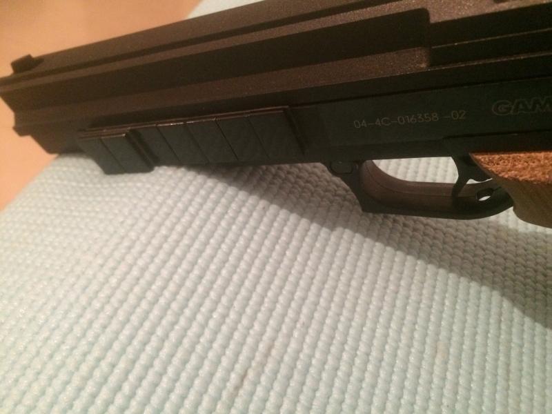

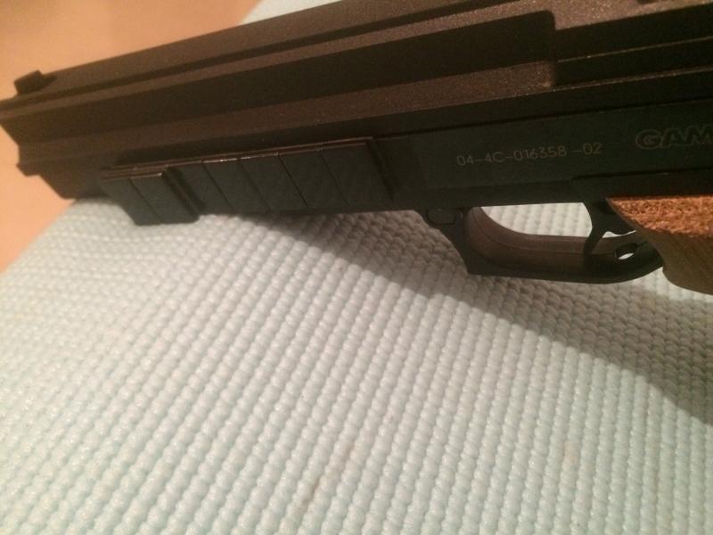

Cuidado si se lima el enganche de trinquete, que enganchan con muy poco. También el tornillo del disparador se coloca uno más largo y se deja al pelo el 2" tiempo. Tras mucho tiempo invertido, para dejarla a 500gr, es pulir un poco el trinquete, poner grasa y un tornillo más largo, CON LOS MUELLES ORIGINALES Y SIN ESTURARLOS, como se estire no enganchan y no amartilla. Si queremos dejar el gatillo al pelo, se cambia el muelle del trinquete, por uno de bolígrafo, ojo!!, complicado es que se quede a 500gr, si se queda conforme empiece a dar de sí el muelle, irá perdiendo tensión. Para rematar, se le puede colocar unos pesos de equilibrar ruedas, en negro (que queda muy bien) evitando que se levante al tirar.
Saludos :birra^:
MOMO79
Mensajes: 2542
Registrado: 17 May 2011 00:27
Re: CONCLUSIONES GAMO COMPAC
Mensajepor MOMO79 » 03 Abr 2017 23:50
Adjunto detalle de los contrapesos, se nota bastante a la hora de la parada y salto. Primero pegue un vinilo a la chapa lateral y sobre esta se coloca los pesos, estos traen su propia pegatina, si se hace sobre el vinilo cuando se quiere alterar el peso se tira del vinilo y listo.
Saludos;)
