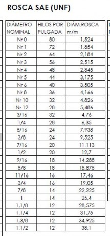

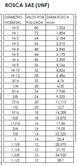

Rosca de 1/2 SAE, es lo mismo que rosca de 1/2 UNF, es decir, rosca de media pulgada (12,7 mm), con 20 hilos de rosca por pulgada, o sea, que le vale cualquier silenciador de rosca estandard para pcp....
Que os parece???

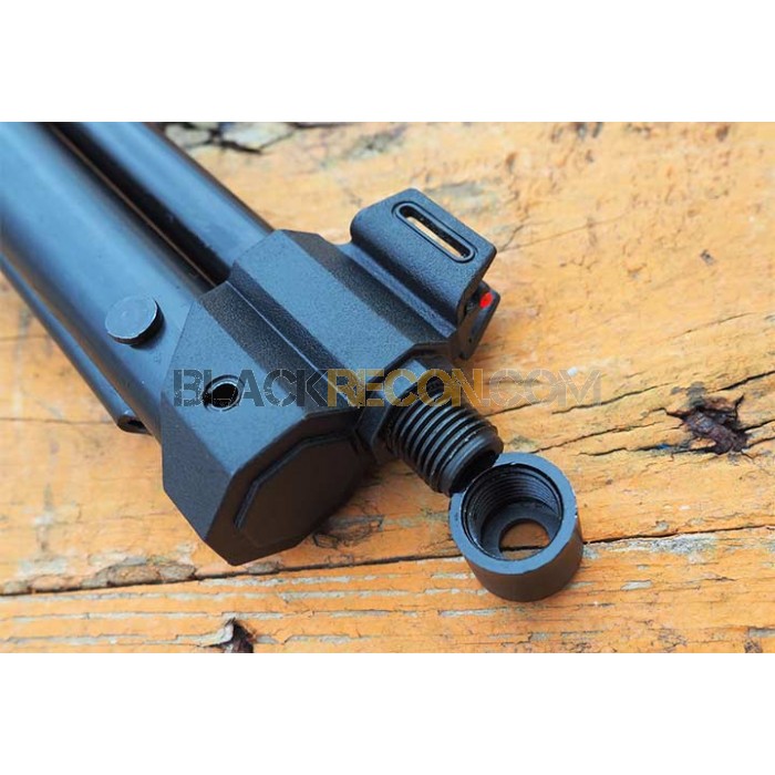

:shock: Pero, esa carabina, según Black Recon, ya tiene rosca en la punta del cañón, y no necesita ningún adaptador??????? :idea: :idea: :idea: :idea: :idea: :idea: :?: :?: :?: :?: :?: :?: Pinchando en las fotos pequeñas de abajo, en la pagina de BR, se ve la foto que te dejo en el post..........Creo que te has apresurado demasiado al comprar el adaptador..................... :?
Que os parece???

Efectivamente lleva rosca. Pero no me queda tan claro que sea la UNF 1/2". No tiene sentido que exista un adaptador que convierta la rosca de la webley rebel a 1/2" UNF. De hecho he leido en algun foro de UK que la rosca es parecida y la gente le monta el moderador y por eso se desalinea el eje de este con el de la carabina .....
