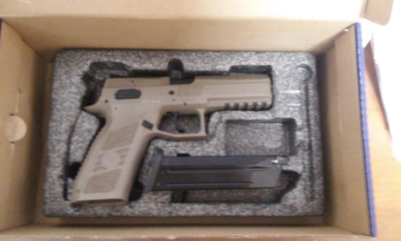

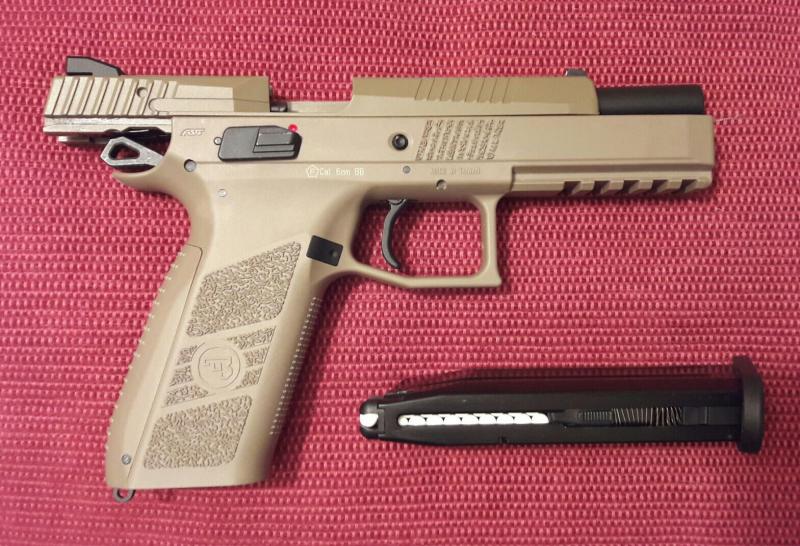

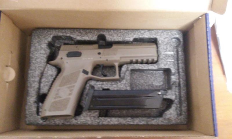

Hace muy poco me hice con un arma de airsoft de segunda mano de gas, sé que no es de Co2 por que no tiene el hueco para el tanque, pero no estoy seguro de que tipo de gas usa.
Para que me podáis ayudar os informo de que es una CZ P-09 en polímero, no tiene el raíl de metal sino que es de plástico completamente menos algunas partes internas. También usar balines de plástico de 6mm que se ven en el cargador en la foto.

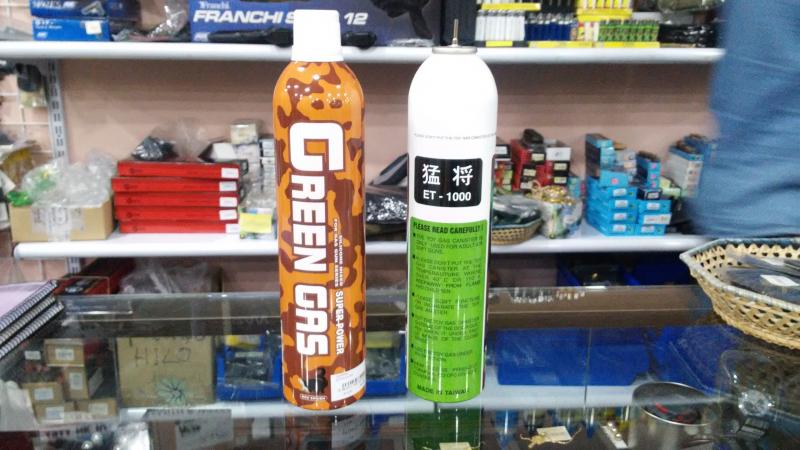

Os adjunto fotos para que podáis reconocerla, y una foto de un gas que creo que puedo usar por que por lo que he visto creo que usa green gas pero no estoy seguro.

Tu mismo te has respondido....usa, unas botellas de gas que venden en armerías, que se llama "green gas", y se carga, como un mechero......
Re: (DUDA) ¿Que gas usa mi arma?
Como te ha dicho Manolosolo,el gas que mejor te irá es el llamado 144a, GreenGas o GunGas, a presión standar de 10Kgr/cm2,los hay de varias casas. Obligatorio en verano y en blow-backs con corredera plástica como la tuya, aunque funciona bastante bien todo el año. Suele venir en envases de color "verde".
Si quisieras más potencia, en invierno o por debajo de los 25ºC, puedes usar también el GreenGas "Extreme" a 12Kgr/cm2, en envase marrón, parecido al tuyo, pero más oscuro.
El que tú usas, GreenGas de ACM, va bien sólo en verano, y tiene excesivo aceite de silicona, que hará que la consistencia del tiro decaiga en los últimos disparos. Piensa en cambiar a cualquiera de los anteriores.
Hay otros GreenGas a mayores presiones, el que llaman "yellow" a 16Kgr/cm2, o "red", a 22Kg/cm2, sólo aptos para réplicas con corredera metálica. Todos ellos constan de propano como propelente y aceite de silicona como lubricante,pero envasados para diferentes presiones de trabajo. Algunos fabricantes lo etiquetan como UltraGas....pero otros no. Por lo que el hecho de llamarse a veces también GreenGas, y el que ambos envases sean casi idénticos,( pero no verdes ), puede mover a confusión a un comprador despistado, de modo que al loro, para evitar roturas en el arma. El color "verde" del envase te servirá de guía para no equivocarte.
Y por supuesto, las cápsulas de co2, a unos 55Kgr/cm2 y sin lubricante, están prohibidas en tu arma, así que no intentes ningún brico de acople.
Espero que esto te haya sido de utilidad. Un saludo.
