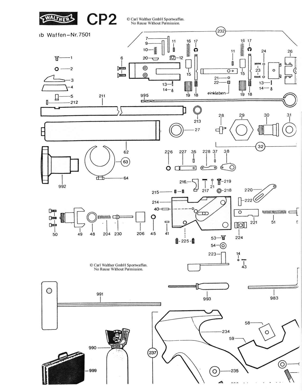

Aqui tienes el plano de la CP2 en tiempos compre la junta en TOP-GUN de Madrid.Un saludo

Eso es, es un siseo que se oye por la boca del cañón. Cuál es la tórica que debería cambiar entonces?
Deduzco que la marcada como 48 en el desglose

Te falla la 45 pero sigue los consejos de manolosolo.Un saludo

Eso haré, el tema es que no se como sacar la 45, lo previo, la rosca de la botella, la 48, el muelle y el embolo sin problema, pero todo lo siguiente lo veo tan profundo y no veo de dónde tirar que me da apuro

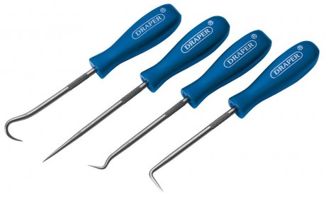

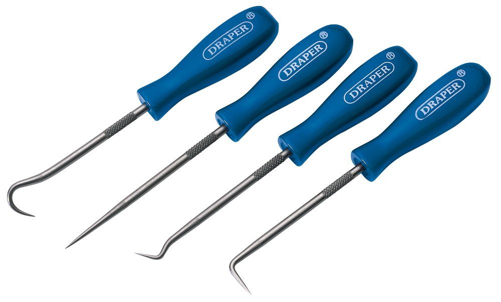

Hola, igual necesitas estos ganchos, yo, los compre en el chino de la esquina de mi casa, creo que por 80 centimos......

premio, tenia una ganzua que nunca uso, y la he repasado con la dremel hasta dejarla en punta y he conseguido sacarla.
Para si le pasa a alguien mas, la medida de la junta es 6mm de diametro interior y 2mm de grosor.
