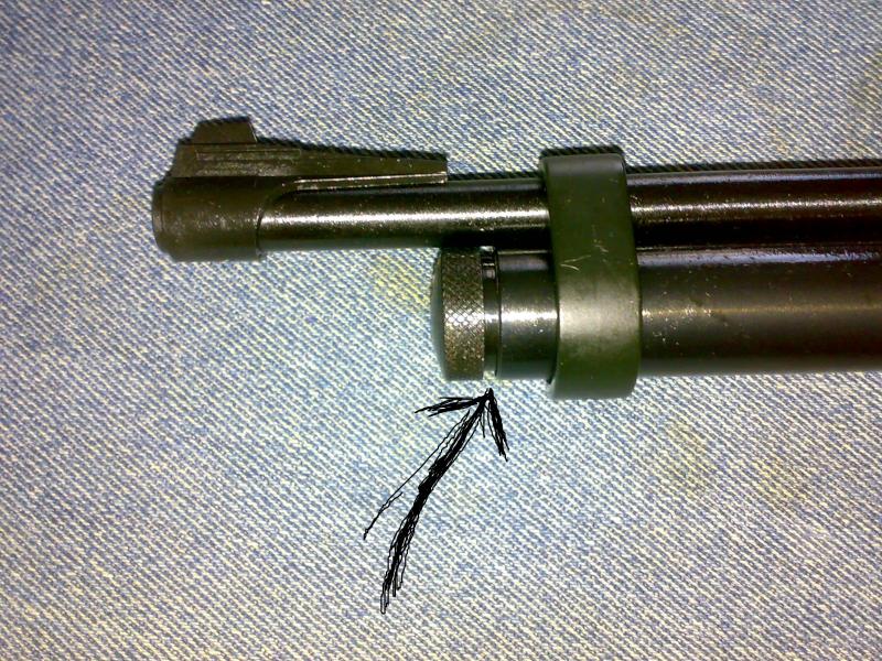

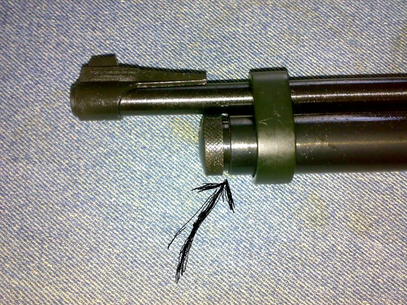

4)- Es normal que al apretar el tapón con la botella de CO2 puesta quede ese espacio, no debería llevar una tórica ahí ?

y el tema del tapon, es normal que se quede asi de separado. no tiene que llevar ninguna torica pues el tubo no es depósito como en las QB, aqui la bombona pincha y apoya directa en la valvula y el gas le entra directo, ahì si que lleva su tòrica.

La distancia que queda con el tapón roscado y el tubo, es debido también a que no todas las botellas de co2 son iguales de largas,pero no tiene mas importacia mas que la estética
