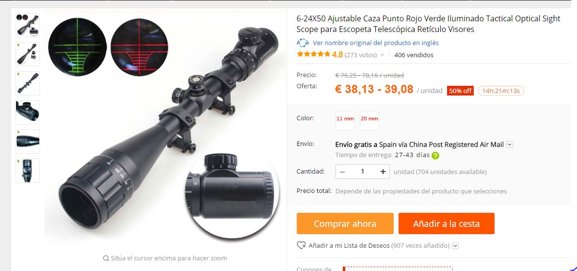

Pues, como no compres uno en Aliexpress, por aqui, poco visor vas a encontrar por 50 €.....y llamarlo visor, seria excesivo, mas bien, un tubo con 2 cristales, y dos alambritos negros dentro, un puro juguete........vas tirar a lo tonto, con 50 €, que te va a romper, al primer tiro.....
Los tienes en Aliexpress, por menos de 40 €........garantia de que aguanten en una carabina de muelle, NINGUNA, aunque, por aqui, te venden el mismito a 100 € y pico............
https://es.aliexpress.com/store/product ... 9dbcdf3887

Ademas, me daria prisa, pues esta al 50% de descuento, que se acaba en 14 horas........gangas de estas, ya van quedando pocas....
