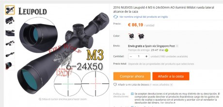

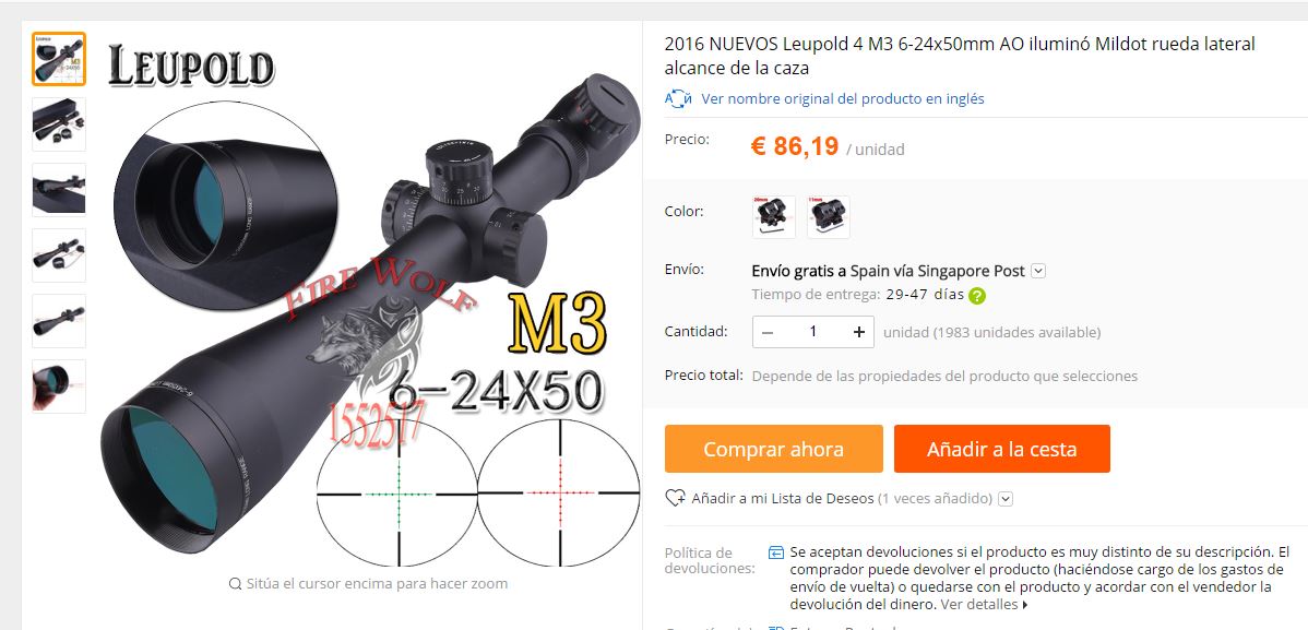

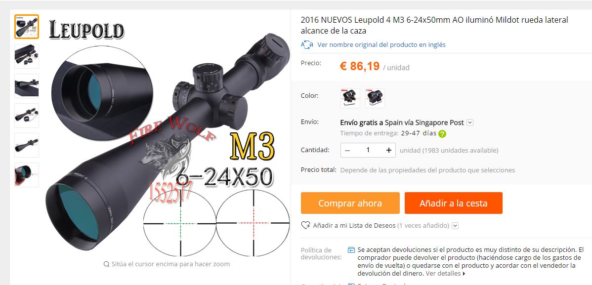

Los pcp no vibran al disparar, y ves por el visor como le das a la diana, o a la lata, perfectamente, y tirando apoyado, haces agrupaciones con la Coyote, de 2 cm a 50 m, sin problema ninguno....como no vibran, ni tienen retroceso, los visores no se mueven, ni se rompen.......Y el visor Tasco, que sea original, no te vayan a endosar una copia china de esas de 30 o 40 €, por el bueno...........de todas formas, tienes visores chinos, de bastanta buena calidad, que venden aqui con otras marcas, al doble de su precio.....por menos de 150 €, tienes visores chinos, de marca registrada, como Vector o Visionking, que cumplen perfectamente, y tienen las 3 B, buenos, bonitos, y baratos.....y por menos de 100 €, tambien hay.....el de la foto, hasta dicen que esta muy bien en los foros yanquis, y alli, si que hay donde elegir, a la mitad de precio que aqui.
Ese de la foto, te vale perfectamente, para una Coyote.....y mas barato, imposible....
