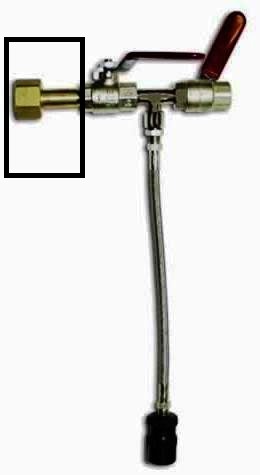

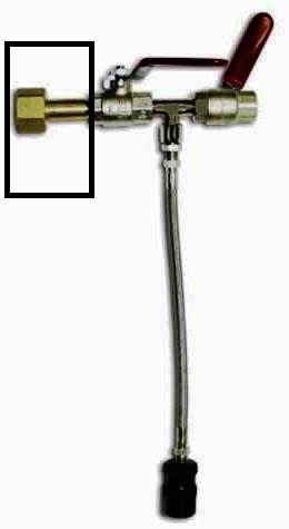

Galenero escribió:Hola a todos:
Ante todo perdonad mi ignorancia en este tema, poseo una carabina Walther CG90 de CO2 y en mi club solo tienen una botella para recargar aire; no quiero desprenderme de ella por que es una estupenda carabina, antigua pero muy buena. ¿ Habría posibilidad de hacerle algún cambio y adaptarle una botella para que tirase con aire?
Igual te es mas fácil y barato hacerte con una botella de CO2, que usan en bares para tirar cañas de cerveza o un extintor de CO2 y cargarla con ella.

estación de carga

bombona de co2
