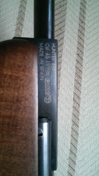

Hola, alguien me puede echar una mano?
Le compre a un compañero de este foro esta carabina, esta impecable y a otro compañero un visor leapers 3-9x40 en perfecto estado, lo monto y hasta ahi todo bien.
Tengo 13 metros para disparar, pongo la diana en el cazabalines y no doy ni una. Voy tirando a un mismo punto para poner a tiro el visor y no logro que de en un mismo sitio en 50 disparos con balines Gamo Mach, con buen apoyo, banco de tiro STONEY POINT.
Que narices me pasa o le pasa al equipo? Os ruego me ayudeis, no se por donde empezar.

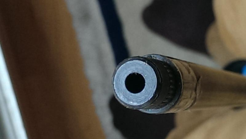

Pon una foto de una diana A ver que podemos ver. Además foto del cañón por los dos extremos. ¿Has reaparecido los tornillos de la culata y de la báscula?

subidas fotos. Los tornillos estan apretados, fue lo primero que mire. Un saludo y gracias

Esa "corona", que no tiene, por que es el sistema gamo de antes,que no era una corona como tal si no que a partir de unos centímetros del final, el cañón se iba ensanchando, tiene pinta de tener los bordes con restos de plomo. POsiblemente sea tu problema, por que al dispersión es brutal. Hay dos soluciones para ese problema:
1.- Cortar cañón unos 2-3 cms y recoronar de forma convencional.
2.- hay gente uqe ha metido una broca y ensanchado esa zona, aprovechando a recoronar con la misma broca. Tienes que cerciorarte de que los bordes no queden con aristas. Quizás con muchas revoluciones y girando en sentido contrario lo puedas hacer. O si no, una vez ensanchado, meter una broca poco afilada, para hacer lo mismo, pero que quede como si fuera un pulido, más que un taladro.

Muchas gracias, si encuentras alguna foto de como es el recoronado te lo agradeceria. He limpiado con grata el cañon a ver si mejora. Un saludo

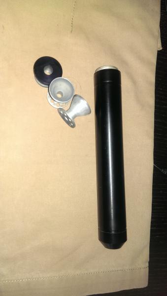

Hola, despues de mirar y mirar el problema va a ser del moderador, vaya rollo.
He desmontado la carabina y la he encamisado, ha reducido el golpe del muelle, bien, he limpiado bien el cañón, parece que ahora dan en la diana, pero si monto el silenciador, da donde le da la gana, se puede hacer algo en cuanto a eso? Me aconsejais algun moderador con el que no pase lo mismo? Intentare recoronar el cañon, pero me ha sido imposible desmontarlo, incluso a maquina. Muchas gracias.

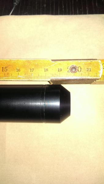

Si llegas a decir que tenías un silenciador..en fin...Hay un empresa inglesa que fabrica adaptadores a los cañones para poner silenciador con rosca UNF. ¿Como va el tuyo? ¿a presión? POn fotos, anda...

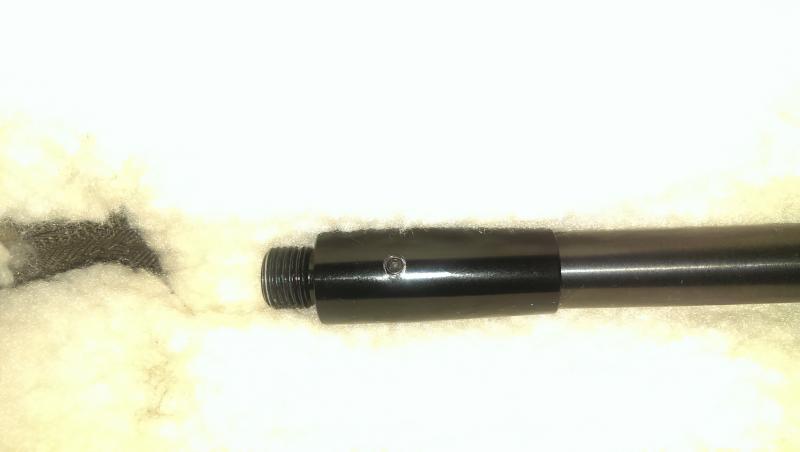

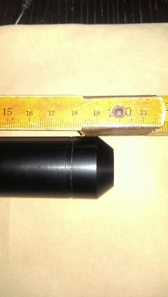

RAUCES
Mensajes: 4247
Registrado: 23 Oct 2010 09:13
Ubicación: MADRID, ESPAí‘A
Re: Ayuda con Gamo 890
Mensajepor RAUCES » 23 May 2016 15:01

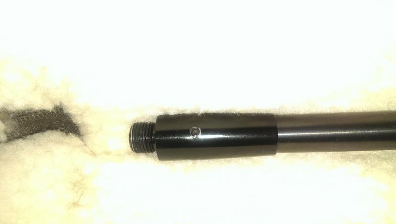

De esos adaptadores tengo puesto, va a rosca. Me dijo un forero que era un HATSAN. Un saludo
Le compre a un compañero de este foro esta carabina, esta impecable 140
Le compre a un compañero de este foro esta carabina, esta impecable 141
Le compre a un compañero de este foro esta carabina, esta impecable 142
kijoseki
Mensajes: 1684
Registrado: 25 Jul 2010 17:48
Mensajepor kijoseki » 26 May 2016 14:30
Esos conos tienen un orifcio muy pequeño no? Si tu carabina es na 4'5mm al menos deberían ser de 6mm y de 8mm si es una 5'5mm. De todas formas yo no ajustaría tanto y los agrandaría a 8mm.Si no se puede, se me ocurre que lo mejor es que no los pongas y metas estropajo verde sujeto con rulos y arandelas, haciendo 3 cámaras internas. Funciona bien.
RAUCES
Mensajes: 4247
Mensajepor RAUCES » 06 Jun 2016 13:33
Hola, pues parece que di con el asunto. Después de mucho probar, he metido una baqueta de carbono que tengo del 17 HMR, va bien justa y veo que la alineación del anima del cañón con el supresor no esta bien, no toca el balín a la salida pero centrado no esta. He ido girando hasta que en un momento he visto que es más o menos centrado, al probarlo tiene mejor agrupación la carabina. Lo que no se es como poder hacer el centrado, ya que el cañon con su bocacha original lleva mecanizada la punta como unos 15 mm, donde no hay apoyo del acoplamiento de la rosca. Si alguien me da alguna opinion de como poder solucionarlo se lo agradeceria mucho. He pensado en cortar esa parte y listo, ya que mecanizarla no puedo por que el tornillo del cañón no hay quien lo quite. Un saludo

Pues me he arriesgado a probar, ya que nadie dice nada, He cortado 15 mm del cañon, la parte rebajada donde se aloja la bocacha original, he metido una broca para avellanar la salida del cañón, las estrías no llegan hasta el final del cañón, ahora si, he montado el acoplador, que ahora tiene mas guia al quitar la parte rebajada y ahora si esta centrado el supresor. He probado y va bastante mejor. Ahora me queda suavizar el gatillo, le he cambiado el muelle del gatillo y le he puesto otro pero sigue muy duro y al apretar el gatillo se mueve la carabina. Alguien me dice como suavizarlo un poco? Un saludo y muchas gracias
