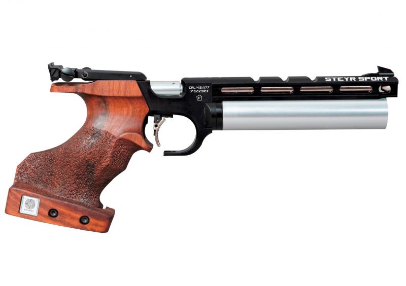

bueno, pues la marca austriaca Steyr ha lanzado después de 15 años la evolución de la mítica y laureada LP10. El nuevo modelo pasa a ser la Steyr EVO10 y estará disponible tanto en su versión mécanica como en su versión electrónica.
Las principales novedades de este modelo según el fabricante son:
- NEW: 8 duct compensator
- Rotable front sight and rear sight
- Patented STEYR Stabilizer from the nearby unbeatable LP 10
- Three barrel vents steady the weapon additionally when shot is released
- Infinitely adjustable STEYR precision ball bearing trigger
- Maximum safety: shot only possible when bolt is fully closed
- Thirteen different redesigned grips available
Todavía no está a la venta, pero algunas páginas web de alemania ya la tienen anunciada. El precio medio de venta es unos 150 euros más cara que la LP10.
Os subo una fotillo:
Básicamente, han modificado el protector del cañón (ahora éste queda parcialmente a la vista), han añadido el compensador de serie, han modificado el diseño de la empuñadura, y has puesto los elementos de puntería rotatorios. La electrónica ha sufrido también algun cambio en cuanto al gatillo y al conector.
Me gustaría saber vuestras opiniones ¿creéis que sólo es un lavado de cara a un producto ya casi perfecto para que no quedase desfasado, o las mejoras influirán de manera importante en el rendimiento? ¿creéis que los elementos de puntería rotatorios son importantes?
Pregunto esto porque, perdonad mi ignorancia, pero no entiendo para qué sirve un punto de mira rotatorio. El compensador tampoco es nuevo, ahora se puede comprar como accesorio. Lo de la ventilación del cañón, salvo que al ser más ligero distribuya el peso de otra forma mejor, también los veo como algo estético. El rediseño del grip, pues lo mismo, para algunas manos será mejor y para otras no. El elemento de seguridad que ahora solo permite el disparo cuando está completamente cerrada, está muy bien, pero no creo que mejore la pistola.
Lo dicho, espero opiniones.
NUEVA Steyr LP10 EVO Opiniones

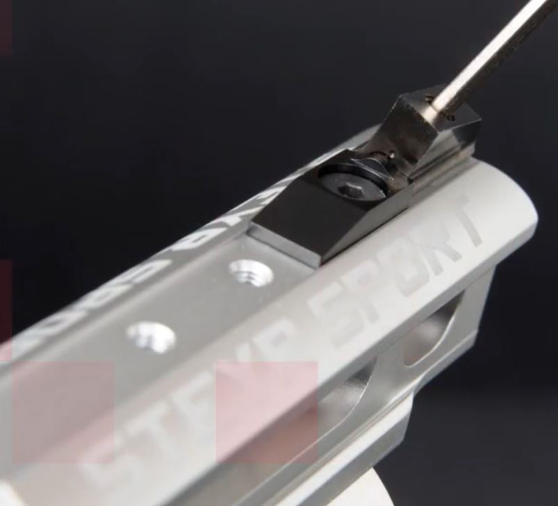

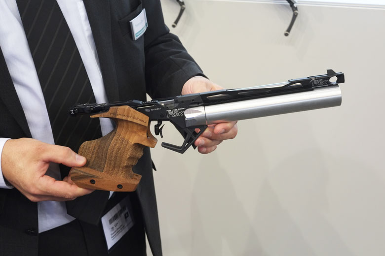

Perdona si me equivoco, pero creo que el punto de mira rotatorio es para los que tienen tendencia a inclinar la muñeca.
Re: NUEVA Steyr LP10 EVO Opiniones
Dibu escribió:Perdona si me equivoco, pero creo que el punto de mira rotatorio es para los que tienen tendencia a inclinar la muñeca.
Última edición por Pablo70 el 10 Ago 2019 17:21, editado 1 vez en total.
- FENRIS
- .300 Win Mag
- Mensajes: 2242
- Registrado: 19 Dic 2009 01:16
- Ubicación: DENTRO DEL LABERINTO.-
Que tal.
Una cosa es el punto de mira rotatorio como el que tiene la Anschütz LP@, que gira sobre su eje vertical de forma que puede ofrecer tres anchos diferentes, y otra el de esta nueva Steyr, que lo que hace es bascular horizontalmente junto con el alza a ambos lados de forma que puedes tirar con la pistola ligeramente canteada y tener las miras perfectamente horizontales. La nueva FWB P8X, que por cierto a mí me gusta mucho, también trae este sistema (la P44 ya lo traía).
Salu2.
Pablo70 escribió:Dibu escribió:Perdona si me equivoco, pero creo que el punto de mira rotatorio es para los que tienen tendencia a inclinar la muñeca.
Hola, el punto rotatorio permite al girarlo cambiar el ancho del mismo, es algo que ya habían utilizado en la Anschutz LP @ pistola fabricada por steyr, los reglajes del disparador son prácticamente iguales por lo menos en la que he visto.
Salu2.

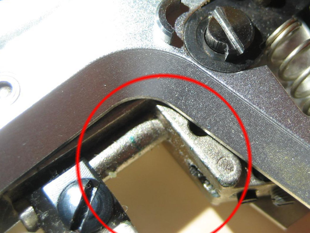

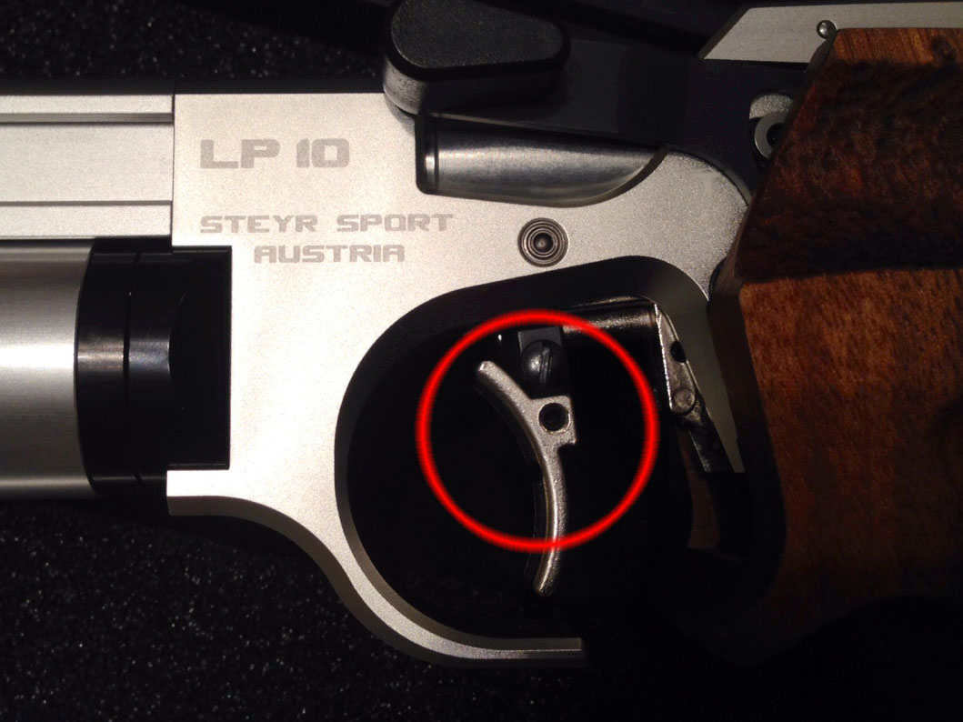

Desde mi humilde opinión, mejorar el mecanismo de la LP, salvo un cambio revolucionario en el concepto de las armas de aire, es complicado.
Lo que sí que me llama la atención es que un arma que ronda los 1.500 euros, tiene piezas que los acabados son más propias de armas de los chinos.
Me refiero a los acabados de la cola del disparador de las LP y las piezas de alrededor donde se ajusta el gatillo.
Esto lógicamente no resta precisión a la pistola y siguen siendo para mí de las mejores para la modalidad de aire 10 metros. Pero es un detalle "feo" por parte de la marca.
Os pongo un par de fotos para que veais lo que os digo. Si ampliais las fotos, se ve claramente la mala calidad de los acabados.
