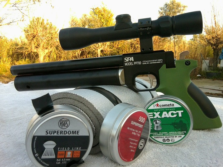

Hola a todos.
Esta tarde he estado probando mi nueva Spa PP700, del calibre 4.5mm. Comprada en Spairgums, que por cierto, me contestó los e-mails y llegó a tiempo para Navidad.
He estado probando diferentes balines (de los que tengo) para ver cuales le gustan más.
El test se ha realizado con apoyo, encima del capot de mi coche con un rollo de espuma aislante, la diana está situada a 18m. La pistola tiene montado un visor Bushnell Trophy de 2-6 x 32 aumentos, yo he utilizado 5 aumentos.
La primera impresión es que la pistola es pesada para disparar con una mano y al tener que colocarle un visor, todavía aumenta más el peso. Personalmente, con la pistola me gusta disparar con unas miras abiertas, sería de agradecer que vinieran de fábrica, ahora colocárselas es un coñazo y un poco caro. Si alguien tiene alguna idea que lo comente por favor.
Las cachas son poco ergonómicas y el gatillo es un poco duro, si lo aflojas mucho el percutor no se aguanta, tenerlo en cuenta por si lo aflojáis mucho para tenerlo lo máximo suave.
El balín al principio me cuesta un poco de cargar por las butifarras que tengo en las manos, pero con pocos tiros ya caen casi solos al cañón.
La puedo comparar con una Zoraki que tengo, y esta es más ligera, más ergonómica de sujetar y el gatillo es una dulzura, por la contra hay que bombearla para cargarla.
Respecto a la precisión no voy a hacer comentarios ya que no puedo, el indio no es muy bueno, de todas maneras no está mal del todo y para divertirte una tarde tienes precisión de sobras. Comentar que esta tarde en mi zona sopla un viento ya molestoso.
Como veis en la foto, sólo he colocado una montura para sujetar el visor, la idea es aligerar peso, el visor es de reducido tamaño y no hay retroceso, por lo cual he supuesto que con una montura es suficiente. De todas maneras acepto críticas y si son constructivas mucho mejor.
Los pósits de las dianas tienen un tamaño de 1.5cm.
Hasta pronto.

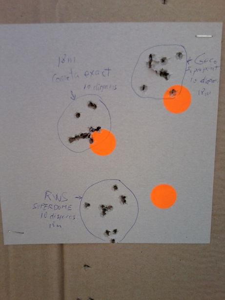

Hola a todos.
Esta tarde he estado probando mi nueva Spa PP700, del calibre 4.5mm. Comprada en Spairgums, 01
Diana con balines Cometa exact, Geco y RWS.

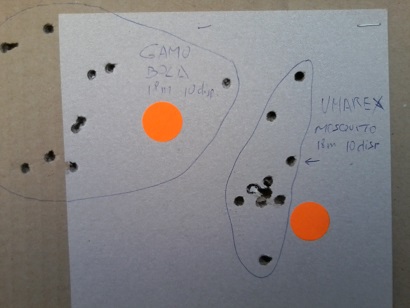

Esta tarde he estado probando mi nueva Spa PP700, del calibre 4.5mm. Comprada en Spairgums, 00
Diana con balines Gamo de bola y Umarex mosquito
