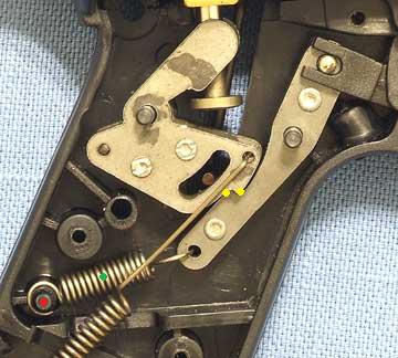

La forma menos invasiva de reducir el peso del disparador de la Compact es reduciendo la tensión del muelle que en la vista explosiva viene numerado con el 16860. Lo más sencillo es tratar de estirarlo un poco para quitarle fuerza. Otra opción sería sustituirlo por un muelle similar con menos fuerza, algo más largo. Sería cuestión de buscar muelles similares y probar.
Una opción más sofisticada y complicada consistiría en modificar la pistola para hacer que la tensión de este muelle pudiera ser regulable (mediante un tornillo). La parte posterior de este muelle se sujeta a un saliente plástico que forma parte del armazón de la pistola, y por lo tanto su posición es fija. Si lográramos hacer que este punto fijo en el que se sujeta el muelle se pudiera desplazar hacia adelante y hacia atrás supondría que podríamos hacer que la tensión del muelle, y por lo tanto el peso del disparador, aumentaran o disminuyeran. Te pongo un enlace en el que explican cómo hacerlo (yo no puedo ver la imágenes
), en el punto 4 https://airecomprimido.net/portal/viewto ... 40&t=17790. Recuerdo haber visto hace tiempo otro tutorial en castellano en el que se veía muy bien como hacerlo, pero no lo encuentro.
De todas formas, es muy posible que estirando o sustituyendo el muelle por otro con menos tensión (si lo encuentras) y/o puliendo y aceitando ligeramente los puntos de contacto de las zonas de las piezas que intervienen en la secuencia de disparo ya consigas dejar la presión del disparador bastante más baja de lo que está en origen. Yo en la mía lo hice de esta manera y me iba muy bien.
Y para terminar un enlace a una entrevista muy reveladora que le hicieron "al de la Gamo" (eso le va a quedar de por vida
), en el que dice que cuando quedó subcampeón de España con la Compact era la segunda tirada de aire en la que competía y que el peso del gatillo de su pistola no estaba modificado, era el original: https://pistolaneumatica.blogcindario.co ... vista.html
Salu2.
Salu2.
- Adjuntos
- AMARILLO puntos a pulir, VERDE muelle, ROJO saliente fijo en el que se sujeta el extremo del muelle.
- COMPACT points.jpg (28.88 KiB) Visto 3041 veces
