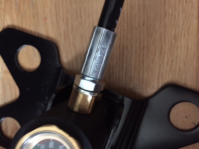

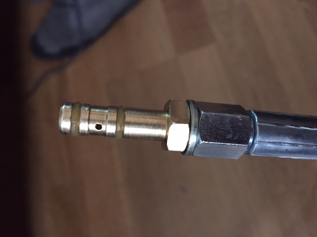

recientemente adquiri una hatsan at44 con su correspondiente bomba de la misma marca.
cuando he ido a cargar la primera vez la botella, no he conseguido meter un solo bar de presion.
obviamente debo estar haciendo algo mal. he cerrado la valvula de purga de la bomba, eso si, y he puesto las juntas donde he intuido que van (ver fotos), pero no carga. hace un ruido como si perdiera el aire que le pueda estar metiendo. en fin. que alguien me diga algo por favor.

Lo siguiente es averiguar quien es el que pierde el aire el arma o la bomba.
Para llenar el deposito de la Hatsan,la carabina debería de estar montada. (Palanca de carga atrás y adelante como si hubieras cargado un perdigón).
Si aun así te pierde aire debes de saber si lo hace la bomba o el arma.
Con tapar los agujeros del pin de carga con la mano y dar un bombazo sabrás si la bomba pierde. Si es la bomba busca y encontraras esquemas de la bomba y de sus principales toricas.
Si es el arma seguramente sea la torica del deposito. También encontraras un tutorial de como cambiarla.
Y por ultimo si necesitas saber las medidas de las diferentes toricas de la hatsan busca en mi hisotial y encontraras una entrada con todas las medidas de las toricas de la hatsan y de la bomba.
