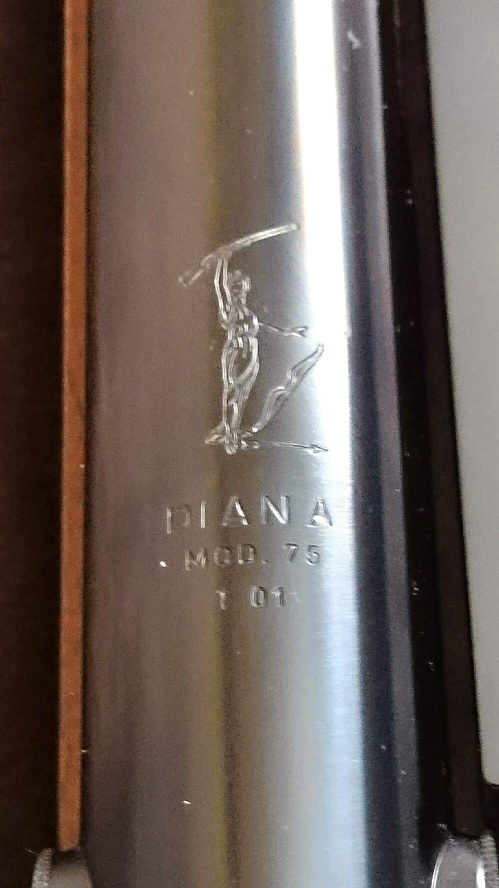

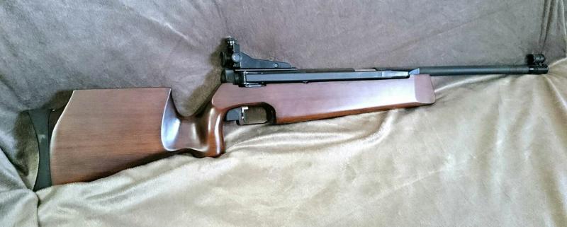

hola a todos,
tengo una extraordinaria diana 75 t01 con miras cerradas y queria saber si se le puede poner miras abiertas y donde conseguirlas.
muchas gracias.
PD. pongo fotos de la cacharra. preciosa.

Menuda joyita de carabina tienes.... :mrgreen:

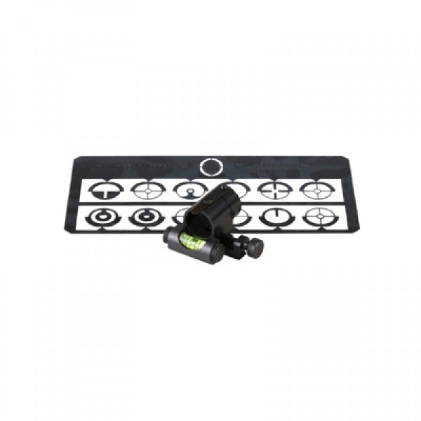

Puedes tratar de encontrar anillas delanteras, solo de tablón, no el clásico circulo, venden juegos con varios modelos, circulo fino, grueso, tablón, creo, que deberían ser de 18 mm de diametro, tendrías que medirla........
La verdad, como el diopter para tirar a una diana, no hay. Trata de abrir a lo máximo el iris, para ir acostumbrándote, y no le metas el filtro, hasta que te acostumbres a mirar por el diopter, lleva un tiempo, si estas acostumbrado a las miras metálicas normales.......
Si la carabina es de los últimos modelos de la serie D 75, le puedes meter un visor, un poco sacrílego, pero bueno.....

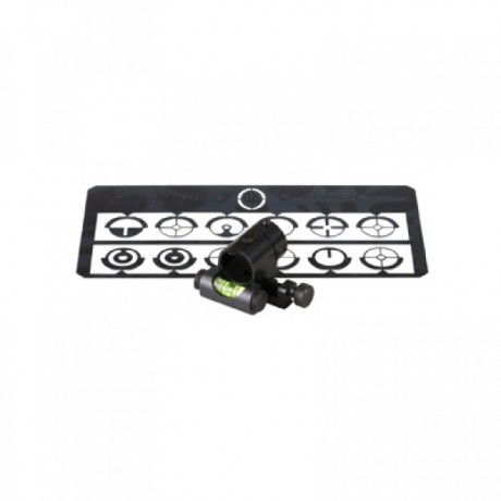

El alza, sigue usando el diopter, solo cambia la anilla del túnel, por otra de mas visibilidad.

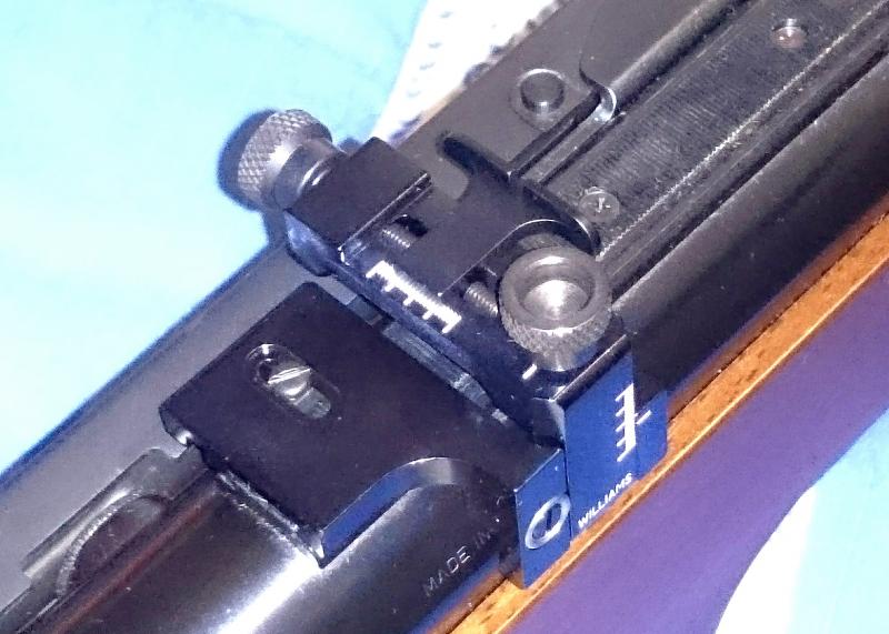

El alza es fácil de cambiar por una williams si tienes carril de 11mm. Mira:

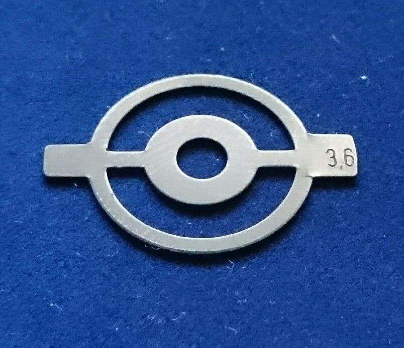

gracias a todos por vuestras sugerencias. mi carabina tiene carril de 11mm, luego en teoria se le podria montar la WILLIAMS 0066N.
en cuanto al tunel, el inserto que trae mide unos 16mm, pongo una foto de muestra. voy a buscar en internet a ver si puedo localizar otros insertos de esa medida.

Mensajepor manolosolo » 07 Oct 2015 18:34
Esa anilla de túnel, es la gruesa, ideal para un tirador con mucha experiencia con diopter....y con buena vista.
Por eso tu frustración al tirar, porque no ves nada...........Te iria mejor, la fina :D :D
Creo recordar que las he visto en chano, mandales un correo o llamalos por telefono

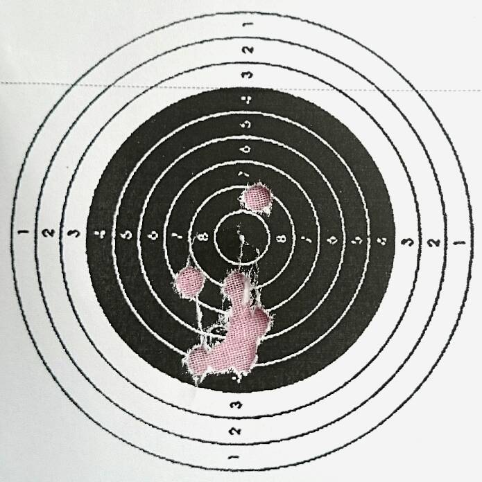

es este el blanco oficial de carabina aire miras cerradas?. que medidas debe tener?. pregunto porque yo solo tengo fotocopias y no se si estan a escala. el circulo negro mide 50mm de diametro, y el total son 75mm.

El blanco oficial de carabina de aire 10 m, mide 10X10 cm, el diametro de la diana 4,5 cm, el diámetro de la zona negra 3 cm, y el "diez", es un minúsculo puntito de 1/2 mm de diámetro.

entonces el que yo he puesto es de otra modalidad (por ejemplo, miras abiertas) o es ese pero no lo tengo a escala?

al final he comprado un alza williams de estas. me ha salido cara porque he tenido que importarla de USA, pero tengo la ventaja de tener los dos sistemas en el mismo arma. el inserto con forma de tablon me lo he hecho yo mismo basandome en el que tengo original de la carabina. he tenido que subir el alza a tope y, aun asi, acortar un poco el tablon porque todos los tiros iban demasiado bajos, pero tiene buena pinta.

Para empezar a practicar, yo te recomendaría el blanco de pistola a diez metros, el que mide 17X17 cm, la diana mide 15,5 cm, y el negro 6 cm, además, estos blancos, los hay en cualquier armería, creo que hasta en Decathlon.

Creo que el blanco adecuado es el que puse más arriba, pero no me lo ha confirmado nadie.
