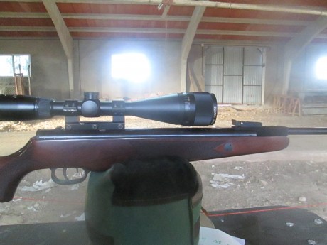

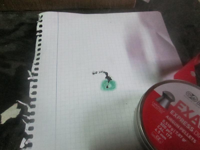

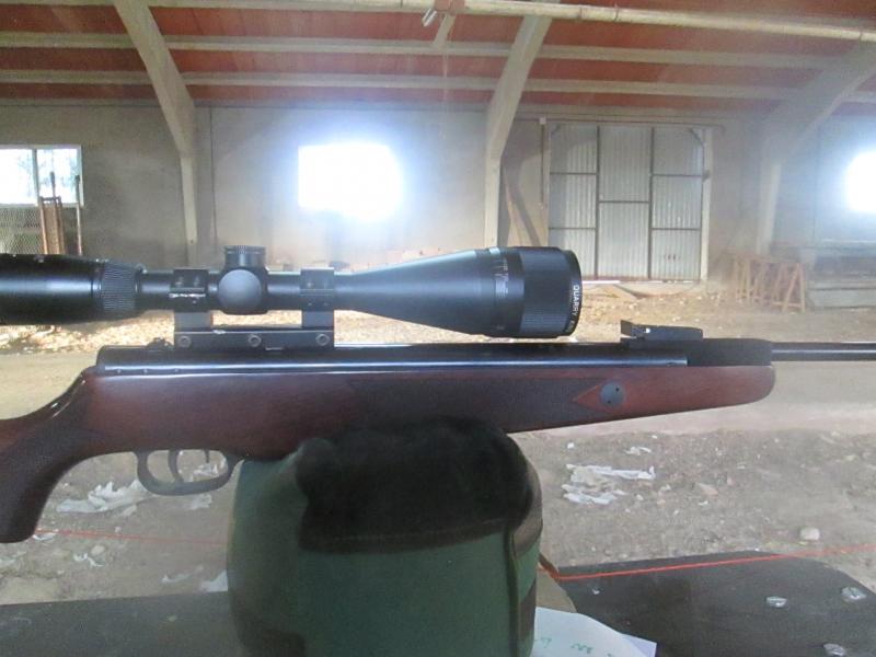

Saludos compañeros acabo de adquirir una norica marvic gold del 17 del año 98 enbotonada y encamisada a 16j,son por lo visto una de las unidades que se mandaban a england , la verdad es que tenía morriña de algo nacional y no me está desagradando la experiencia incluso me he atrevido a subir a tirar a las ratas y no me ha decepcionado en absoluto,el gatillo algo durillo pero se contraresta con su suavidad en el disparo.Os pongo una diana de 10 disparos a 35m.Por cierto la carabina está impecable.,el compañero jon de Eibar la conservaba perfecta y sin uso.
Saludos compañeros acabo de adquirir una norica marvic gold del 17 del año 98 enbotonada y encamisada 00
bella carabina y fina
Saludos compañeros acabo de adquirir una norica marvic gold del 17 del año 98 enbotonada y encamisada 01
35m exprees
