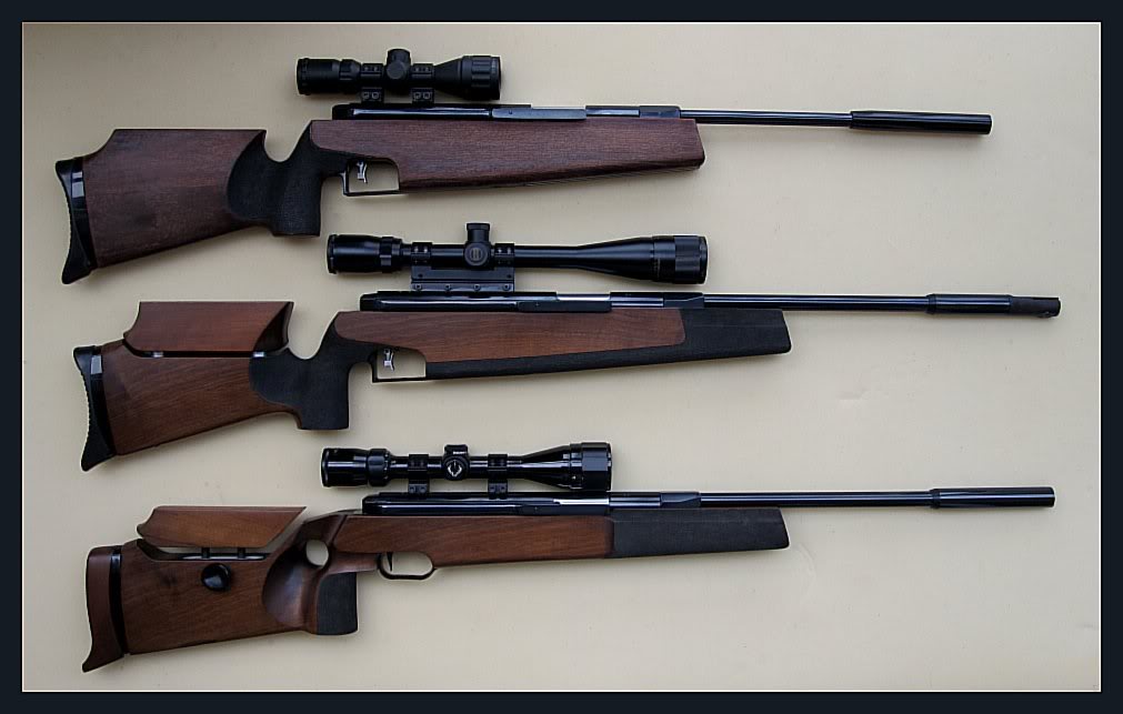

Hay visores q sirven para las tres disciplinas, en FT y BENCH REST tiras a 32x o 50x (aunke 50x es mucho para bench rest) y ese mismo visor para HFT lo bajas de aumentos a 8x o 10x y te sirve perfectamente. Las carabinas PCP las puedes usar para las cuatro discuplinas.

El compañero mundocruel tenía a la venta una fx typhoon que te hubiese servido para todas las categorías de aire, incluso a 10 metros.

Nada, olvídate, el .22 es el 5'5, y el .177 el 4'5. Para competir en las máximas disciplinas posibles sin hacer el ridículo en absoluto, aprender e ir mejorando, la fx typhoon con potencia fácilmente regulable de los 7'5 a los 24 julios, es una estupenda carabina en el calibre 4'5.
Lógicamente, si al final decides especializarte en una modalidad y deseas mejorar y dar un salto de calidad, tendrás que acabar comprando una carabina adaptada a dicha modalidad.
