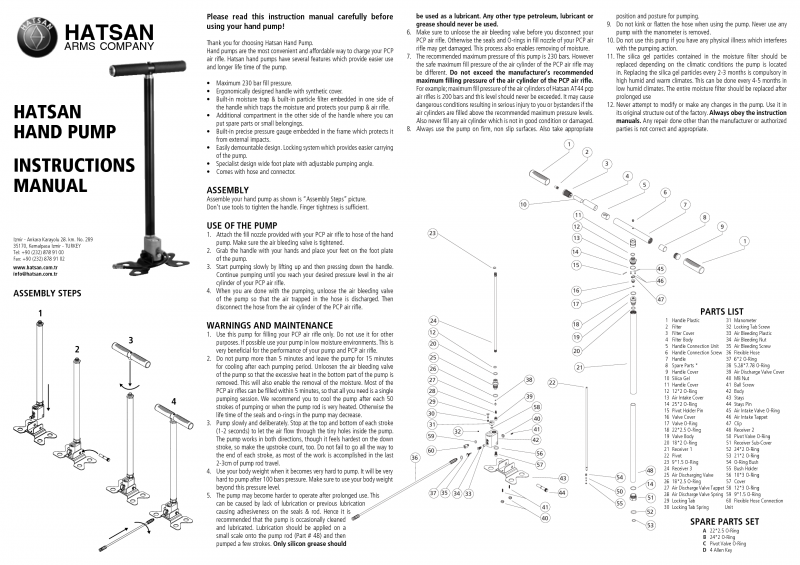

te adjunto esquema de despiece con medidas de juntas y no le des spray de silicona que no es para este tipo de trabajo ( fricción)se agarrotan en el momento que se seca la grasa y menos toricas de goma corriente, en las tiendas de hidraulica te las venden de alta calidad ( Viton ).

Justo la pequeña que creó q es la 50 no veo la medida, entonces que grasa le pongo a la bomba?
Según me dijeron tenía que ser de silicona....

Pincha sobre la foto y puedes ampliar el tamaño, la grasa de silicona en gel tipo/marca Mare, en tiendas de submarinismo decatlón te la venden . Mira a ver si están todas la piezas que salen en el esquema sobre todo el anti retorno.
