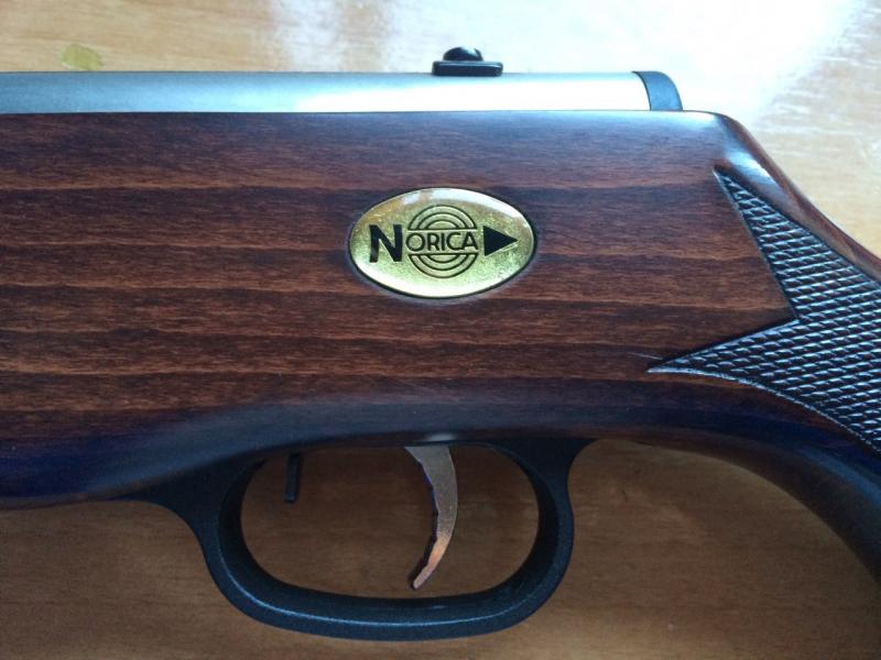

Hola.Tengo una norica marvic style 4.5,dada la potencia que tiene entorno a los 22-23 julios,daria mejor resultado en calibre 5.5?aún usando balines pesados en la del calibre 4.5?lo digo porque un amigo la tiene en 5.5 y me da la impresión de que es el calibre 5.5 el más adecuado para esta norica..
De todas maneras la mia va genial ,tiene corona en el cañon,le meti el sello azul nuevo y también le cambie el gatillo por el de metal y los muelles del gatillo por unos mas blandos.Y la verdad que va mucho mejor el gatillo ahora se nota el cambio.

skenco escribió:Hola.Tengo una norica marvic style 4.5,dada la potencia que tiene entorno a los 22-23 julios,seria mas adecuado el calibre 5.5?aún usando balines pesados en la del calibre 4.5?yo tiro con miras abiertas normalmente o con visor a 30 o 35 metros como mucho.

Sabía que estaban haciendo el gatillo metálico, pero no lo había visto aún. Queda fenomenal.
Yo tengo dos: al principio las dos en 5'5 ya ahora una en 4'5 y la otra en 4'5mm. En 4'5mm no se saca tanto rendimiento como en 5'5. A mi con el GRS de 550Nw y mi sistema antiretroceso, saco 19J con sello azul viejo: También es verdad que es el cañon corto de la Eagle. Con el cañón de 5'5mm sacaba 22J. Cuando el sello estaba nuevo, daba 26J con balines ligeros en 5'5mm.
Tengo el cañón de 5'5mm anterior. Es el largo y no tiene miras. Es superpreciso. Si lo quieres y pagas tú los portes, te lo regalo. Va con su báscula y su biela.
Así pruebas y nos dices tus impresiones. El de lqa 5'5mm que sigo teniendo, le redcorté el cañón unops 6-7cms y va muy bien. El sistema antiretroceso le aporta mucha suavidad de tiro, ayuda a la precisión y da mejor vida a los visores. Es supersencillo. Te dejo el link por si te animas a hacerlo.
http://www.armas.es/foros/customizacion-y-bricolaje/sencillo-sistema-antirretroceso-para-norica-con-grs-993852?p=2614189&hilit=norica%20sistema#p2614189
Saludos y ya somos algunos más los Noriqueros o como dice mi amigo Pablo: "Que pasa Capitán Norica?" :lol: :lol: :lol:

Buenas.A mi dentro de las carabinas nacionales las norica me encantan,también tengo gamo y una cometa fenix,pero en concreto la norica marvic gold me parece preciosa,potente y precisa y sobre todo muy bien acabada y de gran calidad.En la armeria de al lado de mi casa hace muchos años tenian todos los modelos de gamo y norica ,incluida las norica young estas de colores que son como la norica 61,despues llego la norica krono(la krono la tiene mi primo) pero luego cuando llego la marvic gold y la west menudo cambio..
Muchas gracias kijoseki por el cañon asi la pruebo en 5.5 con calma :D
Se me olvidaba el gatillo es de una beeman dual,que es igual a una norica practicamante,también lo monta este gatillo la sag ar 1000 magnum y la hammerli hunter force.
