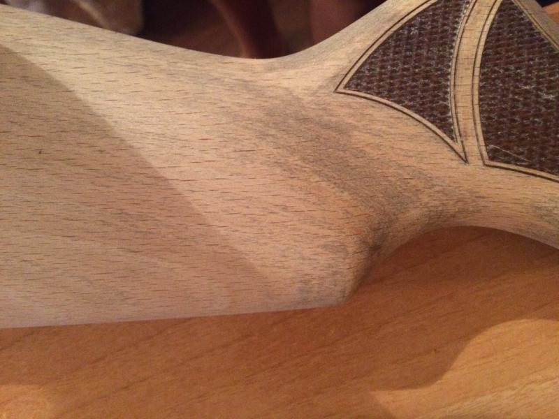

Hola a todos.Estoy lijando la culata de la cometa fénix para tintarla y barnizarla,después 00
Manchas negras tras lijarla
Hola a todos.Estoy lijando la culata de la cometa fénix para tintarla y barnizarla,después de lijarla toda quedan unas manchas negras que no salen por mucho que lije(aun dándole con lija 60).Yo supongo que serán del tinte que tenia antes que penetro demasiado en algunos sitios,alguien sabe como eliminar estas manchas ?
un saludo

Alguien sabe de qué son estas manchas negras y como eliminarlas?

Hola. Busca en Google limpiar manchas en madera sin tratar..... Sale un consejo.. Con zumo de limón y frotando con un nanas de acero, luego limpiar con bayeta húmeda antes de que se seque. Probar en un sitio discreto que no se vea mucho.

Busca desoxidante Titanlux...en el bote también pone que es válido para manchas en madera.Yo una vez le di por el mismo problema que tú y algo sacaba de la mancha.También piensa que si le vas a dar un color así algo oscuro,igual ni se nota...
El bote que digo es transparente y el líquido así anaranjado.
Como le vas a dar el tinte? A brocha o con trapo de algodón .Tinte al disolvente o al agua.Se da mejor al agua,es menos complicado de dar que al disolvente,y con trapo claro.

Le voy dar nogalina que la preparo con agua y los polvos de nogalina, ya hice varias culatas así y para mí es el mejor tinte, yo le aplicó el tinte con una esponja.

Y las manchas negras llegué a la conclusión que o bien es por el tinte o el tapaporos aplicados en la fábrica .

No te mares compañero, cuando le des la nogalina y la barnices esas manchas te van a quedar de lujo ya que te van a crear constraste te lo digo por esperiencia

Como trates de teñir madera de haya a mano, ya te digo yo como va a quedar, como un culo feo. . . . . :lol:
El haya, para que coja un color uniforme, hay que teñirla, si o si, a pistola, como si pintaras. Si lo haces a mano, debido a la diferente densidad de las vetas de esta madera, te garantizo que quedará a ronchas, y las vetas, del color de los trajes a rayas de los presidiarios antiguos, unas muy marcadas y negras, y otras totalmente blancas. . . . .
Además, los tintes concentrados para madera, como todo, han avanzado, y ahora un tinte moderno, lo puedes diluir en agua, alcohol, o disolvente, aunque mejor, lee las instrucciones.. . .
Las manchas, son restos de tinte o barniz, que no se han eliminado del todo. Una vez bien lijado, limpia muy bien con disolvente universal, y pule con alambrillo 000.

Lejia y vinagre asi queda el haya bien clara

skenco escribió:Alguien sabe de qué son estas manchas negras y como eliminarlas?
skenco escribió:Y las manchas negras llegué a la conclusión que o bien es por el tinte o el tapaporos aplicados en la fábrica .
Correcto. Es el tinte.
Se ve más oscuro en esa zona porque la madera absorbe más por la testa que por la cara.

Si tienes pensado barnizar cuidate mucho de no dar ningún producto graso, luego te haría siliconas al barnizar.
