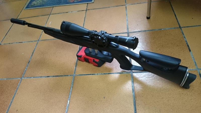

Bueno os cuento despues de retocar un poco mas la cfr este finde la probe y aqui os pongo unas dianas a 30 m. En cada diana hay 5 tiros por agrupacion y apollado en saco.

Gracias por los alagos compañeros aunque en este caso el indio no a tenido mucho que ver en los resultados solo cargar apuntar y rozar el gatillo (apoyando bien en saco delantero y trasero y sin tocar la carabina nada mas que rozar el gatillo y dejarla actuar a ella, evitando así cualquier variación de presiones sobre carrilleras o demás cosas)
Modificaciones:
Culata:
Añadir peso a la culata unos 850gr.
Seta
Igual veis delante de la seta un tornillo que sobresale ese es para el bípode que hay días que se le pongo para tirar.
Cantonera regulable.
Acolchado en carrillera.
Visor:
BSA 8x32-56 con montura monopieza censurada por spam
Cañón:
Cortado a 33cm y coronado y pulido.
Acople para poner moderador

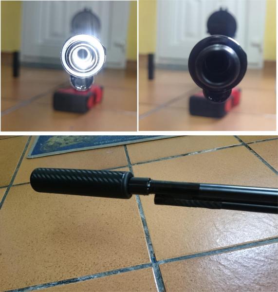

Moderador ( es de airsoft, el por que de ponerle ese y no uno "decente" es por que el cañón no esta centrado del todo a 33 cm. todavía esta un poco descentrado y estos moderadores al tener la salida mas grande que uno especifico no me da problemas y silencia la verdad que muchísimo, le puse un poco por estética y al final me sorprendió el sonido que deja me encanta)

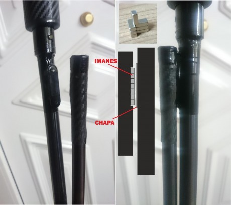

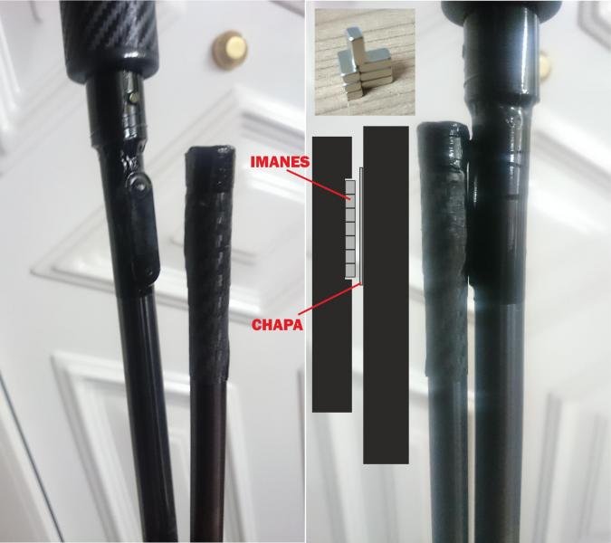

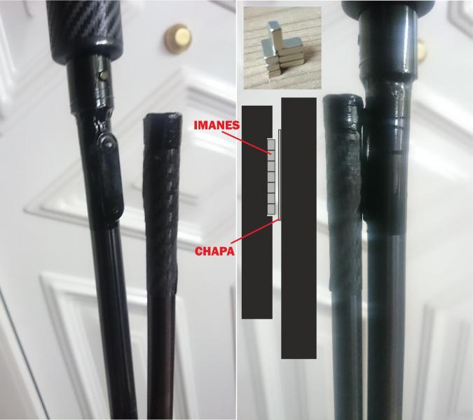

Palanca de carga cortada y adaptada para poner unos imanes de iridio para que agarre al cañón ya que al quitar bocacha original y todo eso es una manera rápida y simple de sujetarla( cuesta mas amartillarla pero merece la pena después de ver como dispara)
Sistema Interno de disparo:
Sello nuevo y limpieza de grasas que vienen de serie y pulido de cámara interior.

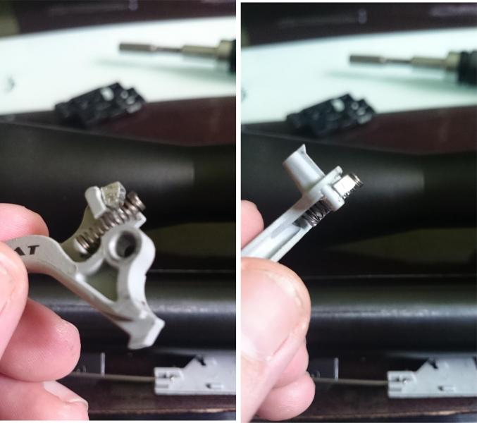

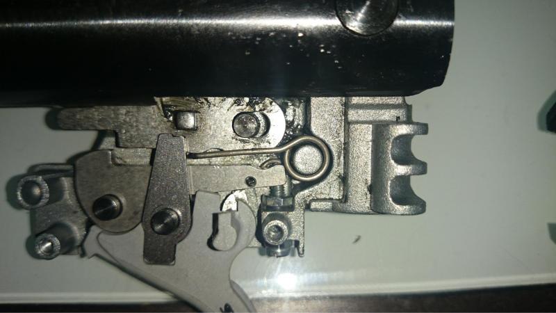

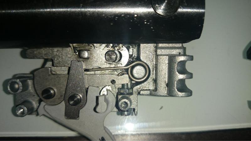

Gatillo en las fotos veréis unos acoples que le he puesto mas o menos seria hacerse un DATUNA pero en plan casero, también cambio de tornillo de primer tiempo un poco mas largo y el muelle interno le doble un poco para que hiciese menos presión en el mecanismo solo que de ese no tengo foto ahora mismo. Conclusión primer tiempo muy corto y segundo tiempo sale el tiro casi rozándolo sin ejercer casi presión, también decir que el seguro queda anulado ya que aunque este puesto si esta cargada y das al gatillo el tiro sale así que mejor quitarle para no fiarse de el.
Creo recordar que eso es todo la verdad que estoy muy contento con ella, no es una carabina para FT o eso creo yo ya que la culata es un poco larga y es complicado coger una buena postura pero para tirar con apoyo o de pie puedes pasar unos muy buenos ratos.

Si señor que buenas dianas,voy hacer a mi bsa el brico del gatillo,ponerle un muelle de menor sección para que vaya mas blando el gatillo al efectuar el disparo.Porque el que trae de fabrica la verdad que es muy duro.

Podrias poner unas fotos del sistema que has empleado para el nuevo acople de la palanca de carga?

os dejo un par de fotos del muelle que modifique para quitar presión a los trinquetes y otra del sistema de la palanca de carga.
