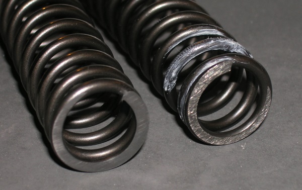

Deberias aplanar la primera espira de cada lado del muelle, y dejar algo parecido a la foto.

Puedo cortarlo con una sierra??
Si se pudiese el segundo paso seria doblar el cable
Como se dobla el cable para que quede a ras como el de la foto?? Calentándolo??? O simplemente con unos alicates.
Lo tercero es aplanarlo.
Se puede hacer con una simple lija??
manolosolo
Mensajes: 18113
Registrado: 02 Ene 2009 06:01
Ubicación: Galicia
Re: Cambio de muelle nórica¡¡
Mensajepor manolosolo » 05 May 2015 21:05
Si se puede cortar sin problemas con una sierra de metal, pero mas rápido, con una radial con disco fino de corte de acero.
Se aplana la espira calentando con un soplete, o en su caso, un fogón de la cocina de gas, procurando calentar solo la espira, cuando este al rojo, se aplana haciendo fuerza contra algo duro y se deja enfriar. Luego, esa forma plana se hace a radial o a lima, sujetando el muelle en un tornillo de banco, o improvisando. La lija, para quitar alguna rebaba que pudiese quedar y dejar lo mas liso posible.
Con un alicates, medianamente imposible, pues es acero templado, y volveria a su forma......
