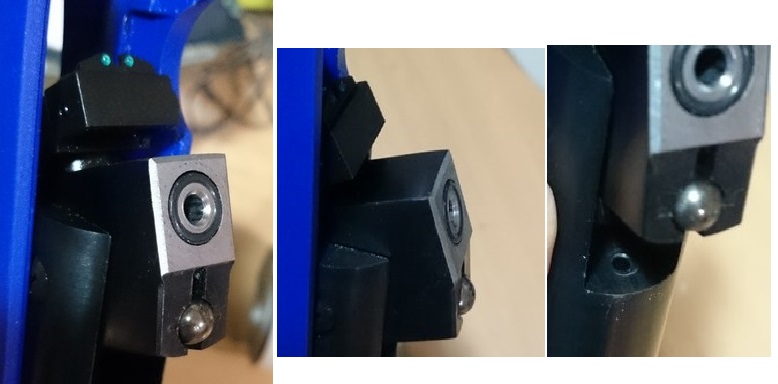

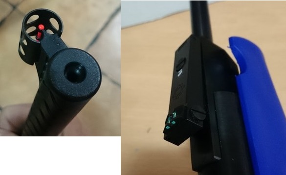

Otras diferencias con la Titán son las miras y la bocacha. Esta bocacha es muy cómoda de agarrar y al no tocar el cañón, el pavonado resistirá mejor el uso intenso. Las miras de fibra óptica, son copia de las usadas en la gama superior, micrométricas, sólo que estas son en polímero y no metálicas. Aunque vienen preparadas para ajustarlas con destornillador, lo cierto es que no hace falta, pues con los dedos o la uña, se mueven sin dificultad. Desde luego mucho mejores que las sencillas de la titán, pues permiten mucho más ajuste.

Miras de la Thor
Hola a todos:
He adquirido una Thor GRS con el objetivo de tirar dentro de casa y dejar los julios gordos 01
Puerto de carga

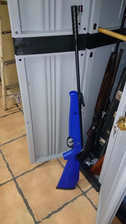

He adquirido una Thor GRS con el objetivo de tirar dentro de casa y dejar los julios gordos 02
mi thor

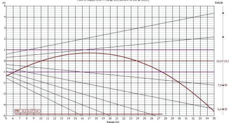

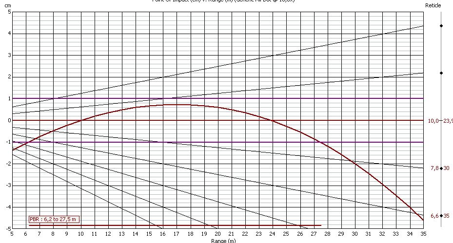

Los resultados:
